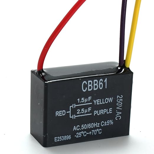

Al primer ventilador le falta el capacitor doble
, se conecta así :
Segundo ventilador ¿Gira libremente? El rotor está raspado de rozar ? Probalo con capacitor nuevo !

No se haga problema por el capacitor doble (le pongo solo un capacitor simple) porque como no tiene las llaves selectoras, imaginase, me dieron una y esta destrozada. Pensaba, como hice con uno mio, lo conecte a la velocidad máxima y le puse un regulador externo
Suelo poner 2 capacitores en paralelo asi si se quema uno el otro me salva
