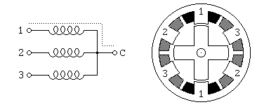

resulta que estoy teniendo un problema con el manejo de un motor paso a paso que compre.
es un motorcito paso a paso de 1 HP de potencia y es trifasico ( de tres cables).
y tengo un controladorcito que me lo vendieron junto al motor, el punto es que no lo puedo hacer funcionar resulta que le doy pulsos y anda para adelante y para atras. hace varios pasos par adelante y luego hace uno grande para atras.
otra duda que tengo es que segun tenia entendido lo motores venian de 1.8 grados algunos y se los podia hacer funcionar en 0.9, por lo tanto llegabamos asi a los 400 pasos por vueltas.
pero leyendo en el manual del controlador aqui este dice que lo puede hacer funcionar en 400 600 y hasta 60000 pasos por vueltas, es posible esto? que el motor en lugar de dar 400 pasos por buelta con este controlador de 60000 pasos por vueltas?.
y por otra parte los pulsos que le envio al controlador desde el plc tienen que tener algun tiempo en especial o pueden ser solo pulsos simples de cualquier tiempo. desde ya gracias por su colaboracion.

como este?
frankKM: te dicen que son tres cables no cuatro, por lo tanto la configuración que responderia a esto es en triangulo no en estrella con neutro accesible.
perdon un motor trifasico tiene 6 conexiones y de ti depende si lo quieres en estrella o triangulo e invariablemente se tiene una linea a tierra
yo tambien tengo motores "trifasicos" de 3 cables pero son de disco duro de ordenador
el motor que tengo de de 1 HP medio grandecito. y solamente tiene tres cables de salida y nada mas
y adentro esta conectado en triangulo. inclusive ese circuito aparece en la hoja de datos del controlador. aparece un esquema de tres bobinas conectadas en triangulo. nada mas.
