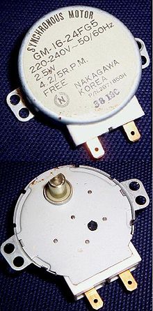

Las licuadoras y los taladros emplean motores del tipo "Universal" :no: son sincrónicos
Motor universal
Motor sincrónico

Esos motores de los ventiladores de PC y las disqueteras, son ALTERNADORES, pero de campo inductor fijo (un imán), en este caso no servirán, pero es para agendar.
