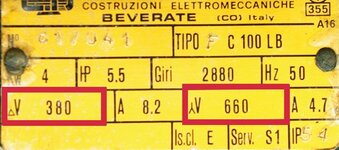

Pero no puedes decir que un motor NO se puede conectar en Triángulo a 380V, cuándo la chapa lo admita.
Porque como vuelvo a repetir, hay muchos valores de tensión de red. Y hay muchos valores normalizados en las chapas de los motores.Voltaje 380-660v.jpeg
Dime si a éste motor lo puedo conectar a 380V en triángulo, o sólo estrella?
Como dices tú, la chapa lo dice todo.
Solo motores 380/660 se pueden arrancar en estrella/triangulo, y son motores de mas de 5hp , no he visto mas chicos con esa tensión, lo normal un 220/380 que lo podemos poner en triangulo para manejarlo con un variador con entrada monofásica en 220v
