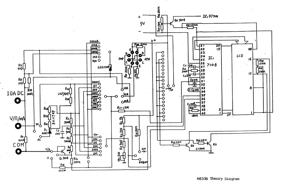

Hola a toda la comunidad, colegas necesito el diagrama del Multímetro Brufer DT-830B, se me averió y debo reponer algunas resistencias que aparecen quemadas y no conozco el valor de ellas. Saludos Cordiales
la serie 800 son multimetros genericos,te dejo el diagrama del 830bespero te sirva....
http://www.hobby-hour.com/electronics/dt830b-digital-multimeter.php

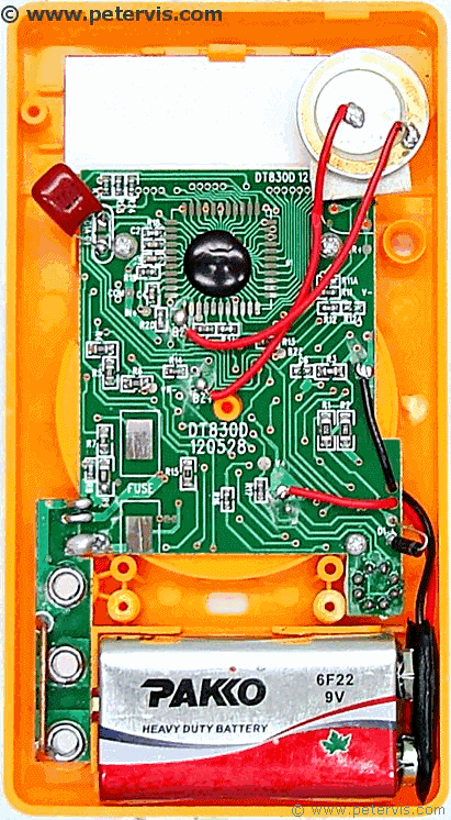

Tengo un multimetro digital dt830b, el cual no tiene pito para escuchar si hay continuidad, les envio las figuras del multimetro para ver si ustedes me pueden ayudar diciendome donde va conectado el parlante, ya que en youtube he visto videos pero no es igual a la tarjeta de este multimetro. Gracias

No es solo colocar el parlante, falta todo el circuito que hace la medición/comparación y que activa el parlante/buzzer (Normalmente desarrolado alrededor de un LM358 en los multímetros baratos).
Primeramente es indicarles que, esos multímetros, no llevan parlante. La chicharra suena mediante un transductor piezoeléctrico. Si no suena es porqué está desconectado uno de los terminales o se dañó el circuito del buzzer.
En esa placa se ve daño por derrame de la batería. Eso también podría haber afectado el buzzer.

Las imagenes del post #921 no mestran rastros de un buzzer instalado. Busca el diagrama de ese multímetro y veremos si se puede instalarle uno, sin mayores intervenciones.
También te recuerdo que existen buzzers que suenan directamente al aplicarles tensión. Traen su generador a bordo.

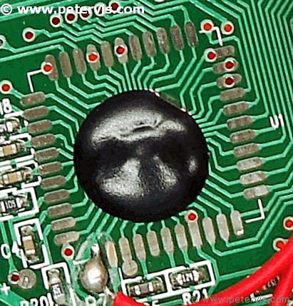

Parece que unieron el lm en el chip principal.
Muy buena observación.
La placa parece ser exactamente la misma... solo queda colocar el piezoeléctrico y cruzar los dedos porque este implementado en el COB.
Si hay suerte sale andando y la caratula de adelante no tiene el símbolo solo para ahorrarse el buzzer. (Que, por cierto, está en la escala de medición de diodos).

Se parece,al menos la parte de arriba es casi igual
pero el otro cable del buzzer no se nota bien donde esta conectado

En los muy baratos, he podido comprobar que, ni siquiera ponen un Buzzer. Lo lamento. ☹️
Indicanos cual integrado lleva, para saber si tiene la función incorporada y si se puede activar de alguna manera.
DT830B Circuit Diagram​
Según un señor inglés (De Inglaterra), este esd el esquemático de ese multímetro y de otros más similares y/o iguales.
Según ese señor, el chip es el famoso ICL-7106 de Intersil.
Aquí el enlace a ese sitio.

El archivo adjunto fue traducido y editado. En el se describen tres mejoras para un multímetro muy similar (M830): Agregar buzzer, medidor de capacidad y apagado automático.
Para el Buzzer solo requiere de un transistor PNP y un Piezoeléctrico con zumbador a bordo, com ya les comentaba antes.
