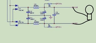

no entiendo porque se ponen en rojo estará mal la salida ? Voy a comprar electrolíticos de 1000x100 pero que puede estar mal ? los diodos los he probados pero con el tester habría que cambiarlos directamente .
VDDP y VDDS los capacitores los que yo tengo en la placa son de 22ux50v y aca son de 220pf .
La prregunta del millon.... ¿tienes sonido en los parlantes? puede que este malo el tda8950

no pero los de 22x50 me parece que no tiene nada que ver ,saque el CI de salida del circuito y descubri un corto entre los pines 24 y 18 y no parece ser natural ,deje el datasheet para que le den una mirada .

Si lo se, see que nada tiene que ver pero me decias que tu equipo c13 y c14 de 22u cuando el plano dice 221(220pF) estas equivocado el plano dice 22uF no se que plano estas mirando
las resistencias que se ponen incandesentes son de 10 ohm si te fijas estan en serie con un condensador de 22x50 son las que se ven en la foto y su coneccion entermedia va al pin 1 se queman ahi se ven . A todo esto se puede probar la fuente sin el integrado ? no se embala

Les dejo el circuito, me volvió loco pero lo pude hacer, faltarían solo los valores de los condensadores.
No se para que te vuelves loco.. en la pagina anterior ya la sacaron el diagrama.. pero lees el foro lo que sacaste al final no sirve , si un experto corrige va a botar todo y va a quedar lo que dice en este foro, porfavor un poco de lectura, y es gratis toda esta información.
Si haces un análisis de circuito te vas a dar cuenta que muchos componentes estan demás,
