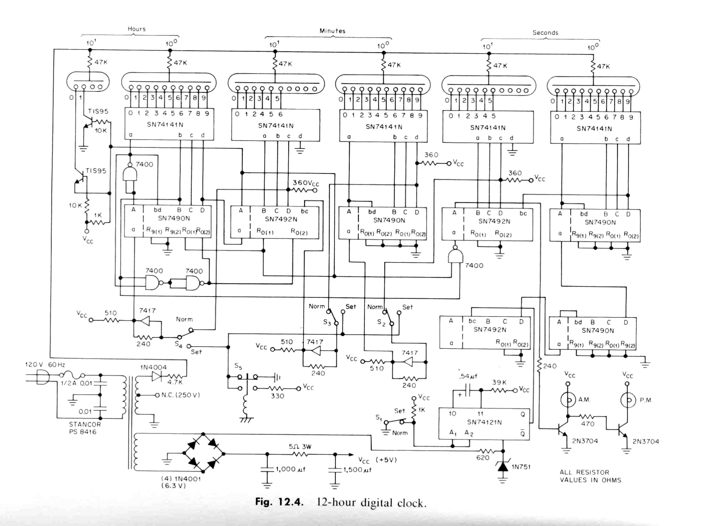

Otra idea mas sencilla es tomar el circuito del reloj TTL hecho con dividores 7490 - 92 de los pulsos de red de 220 V conformados y divididos entre 60 tienes segundos
Luego tienes minutos
Tomando el acarreo del primer digito de minutos tendras un pulso exactamente cada 10 minutos,este pulso de acarreo es que que marca el 00.luego el 10.el 20.el 30.40.50 minutos para regresar a 00 entonces solo necesitas tomar la salida de acarreo del primer contador de unidades de minuto.Es la salida D del 7490 revisa este circuito:
