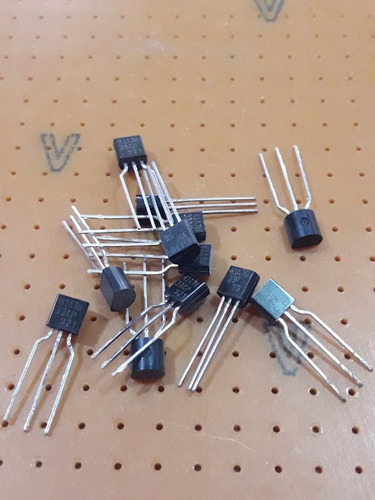

Resulta que hace unos días con que el microondas (SAMSUNG Modelo: ME731K-KD/XBG. No enciende ni display ni nada.
Me tomo el trabajo de desarmarlo y me encuentro con que un integrado estaba sobre la base de mismo (solo la cabeza) las patas del mismo seguían soldadas a la plaqueta.
Me dispongo a buscar dicho respuesto y....como vivo en un pueblo, este no lo tienen, que recomiendan que busque por mercadolibre, lo cual ya hice pero sin tener suerte.
Mi consulta es si puede ser reemplazo por otro y si uds, saben de algún donde se pueda conseguir.
DATO: es un transitor KIA70 33A 543 (por lo menos es lo que se ve en el mismo)
AGRADECERIA MUCHISIMO SU AYUDA.
SALUDOS
PABLO F.

Hola a todos. Los vuelvo a molestar, y perdón por mi ignorancia. He cambiado el integrado y el microondas sigue sin encender.
Mi consulta es, el integrado original tenía estos números KIA70 33AP 543, el nuevo que conseguí solo dice KIA70 33AP, sin el 543. Esto no tiene algo que ver o no?
Muchas gracias.
No, simplemente es un detector de voltaje de 3.3V.deberias ver (medir y demas), por qué se rompio
