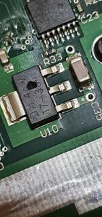

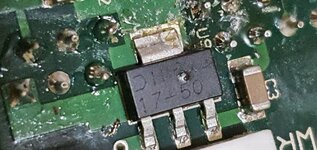

Hola un regulador de voltaje con esta característica o similar para un respirador, estamos totalmente anonadados que por no podamos conseguirlo vos tendras, o uno similar o ayudarme a ver donde podemos encontralo se llama (la c en el regulador esta al revez) CII 6XG 17-50 Y EL OTRO CII 4SV 17-33, gracias desde ya , es urgene conseguir de los 3, 2 se nos quemaron suponemos por una variación de tención , el técnico de aquí no sabe donde conseguirlo, mil gracias
estas fotos me mandaron recién, estamos muy consternados... salimos a comprar un respirador nuevo... pero es muy dificil a esta hora

Son reguladores de 3.3V y 5.0V
El 17-33 se puede sustituir por el LM7833 y el 17-50 por el 7805
Pero ojo, porque el orden de las terminales es al revés.
Como el LM7833 y el 7805 son de encapsulado T0-220 se deben colocar con cuidado en las pistas de la tarjeta.
De preferencia soldar con cables en puntos más resistentes de la tarjeta y colocarles un pequeño disipador.

Cómo te dijeron los pides así : reguladores 17-33 o FSP1117-3.3 y 17-50 o FSP1117-5.0
Como el LM7833 y el LM7805 son de encapsulado T0-220 se deben colocar con cuidado en las pistas de la tarjeta.
