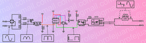

Hola. No se si todavia sea util pero les comparto un diagrama de un circuito que hago para mis practicas. Es un control de fase por NE555. Trabaja muy bien en general y, para cargas inductivas lo he usado Alternistores y Triacs Snubberless con buenos resultados. Tengo algunos trabajando sin parar desde hace unos 2 años y no han tenido problemas. El Pot de 100K a veces se pasa un poco del maximo para alfa. Asi que suelo ponerle un trimpot de 1M en paralelo para ajustar limites.555 Phase Control.jpg

Eeeh... Como que es mucho o muy exagerado, además lo tuyo es un auto-corrector de fase, por mi parte le diría que use 2 TL431 en antiparalelo y me parece caro ( Lo raro es que nadie le dijo pon un resistor de 4,7 kOhm y ya )

No entiendo a que te refieres con un auto-corrector de fase. Es un simple timer que se dispara en el cruce por cero y evita que el triac entre en conduccion por un periodo determinado de maximo 8.333mS independientemente de la amplitud (hasta un cierto punto claro) lo que yo entiendo como un circuito de control de fase (o disparo angular, o disparo alfa...). Mi enfoque en este circuito es que sea mas bien didactico. De modo que recurro a estructuras que mis alumnos ya conocen como, por ejemplo, divisores resistivos, 555 modo timer, optoacople, etc...
Claro que hay otras formas de desarrollar esto, por ejemplo usar divisores capacitivos, 4 transistores para hacer un shockley bidireccional, usar LEDs o simplemente dos diodos rectificadores en antiparalelo. Por otro lado hay tambien circuitos dedicados como el TCA785 que se siguen usando para el mismo fin. Espero que mi aporte no solo, sobre, y le pueda servir a alguien que busque información de estas aplicaciones.

Yo creo que esto y sumado a una fuente capacitiva, quedaría bien compacto todo. Siempre que se use un potenciometro con eje plastico, ya que queda todo electrificado...
Hasta se podría colocar en una tapa ciega de la cajita de la pared...
