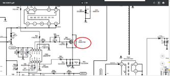

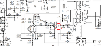

Los Mosfet que me marcaste son Q603 (STP7NK80ZFP) y Q601 (STF13NK50Z).
Entre D y S del Q603 el capacitor serigrafiado como C651 nunca estuvo colocado según se ve en la placa.
Entre D y S del Q601 esta colocado el C619 (2000KK470NH)
Subi tambien el manual de servicio por si tenes ganas y tiempo de verlo. Debajo de la imagen del LCD esta el boton de "Download".
