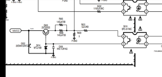

Testeadas las resistencias SMD que me dijiste estan todas en su valor. Simulando arranque de la fuente el pin 8 del IC602 me da una lectura de 10V.
Esto está mal. Los 24V (para el backlight) solo tiene que encender cuando enciende el tv, ya que el voltaje para arrancar la fuente principal (12V y 24V), proviene del optoacoplador y componentes asociados, que manda los 16V del lado "caliente" al integrado PFC y el de la fuente princial...
Por los sintomas que tienes, estoy muy seguro que el problema proviene de la fuente principal, o de su alimentacion.
Para ir descartando, mide el voltaje que te comenté
Hay un transistor que se usa de llave, asociado a un zener y el optoacoplador. Quizas no llega a suplir el voltaje, y eso es lo que fluctua... Yo cambiaria ese transistor, y/o cambiaria las resistencias asociadas.
El transistor al cual te referis seria el Q605?
Me parece muy bajo ese voltaje
Exactamente. Ese transistor tiene en su base un zener de 16V, asi que en su salida (emisor) deberias tener un valor cercano, y ahora estas teniendo solo 10V.
Tenes varias cosas para ir descartando. No tengo la placa a mano (la mia voló el PFC asi que cambie directamente la placa), pero en el diagrama en la linea de 16V tienes un zener de 18V, que esta cerca del integrado del PFC. Prueba a levantar eso, o desvincular momentaneamente (pin 8 del IC602) el PFC. Si aun no se cae el voltaje, cambia el transistor
Mientras media, según me indicaste, voltaje en el pin 8, note soldadura fría en el C617. Lo retire, lo medí y estaba desvalorizado. Respecto al Q605 que también me dijiste, mientras buscaba su reemplazo, medí el C652 y también estaba desvalorizado. Lo mismo ocurrió con el C655 C1629 y c1632. Reemplace todos y hasta el momento funciona. Lo tendré a prueba un par de horas y si funciona, daré por solucionado y vendrán los agradecimientos a ambos.
