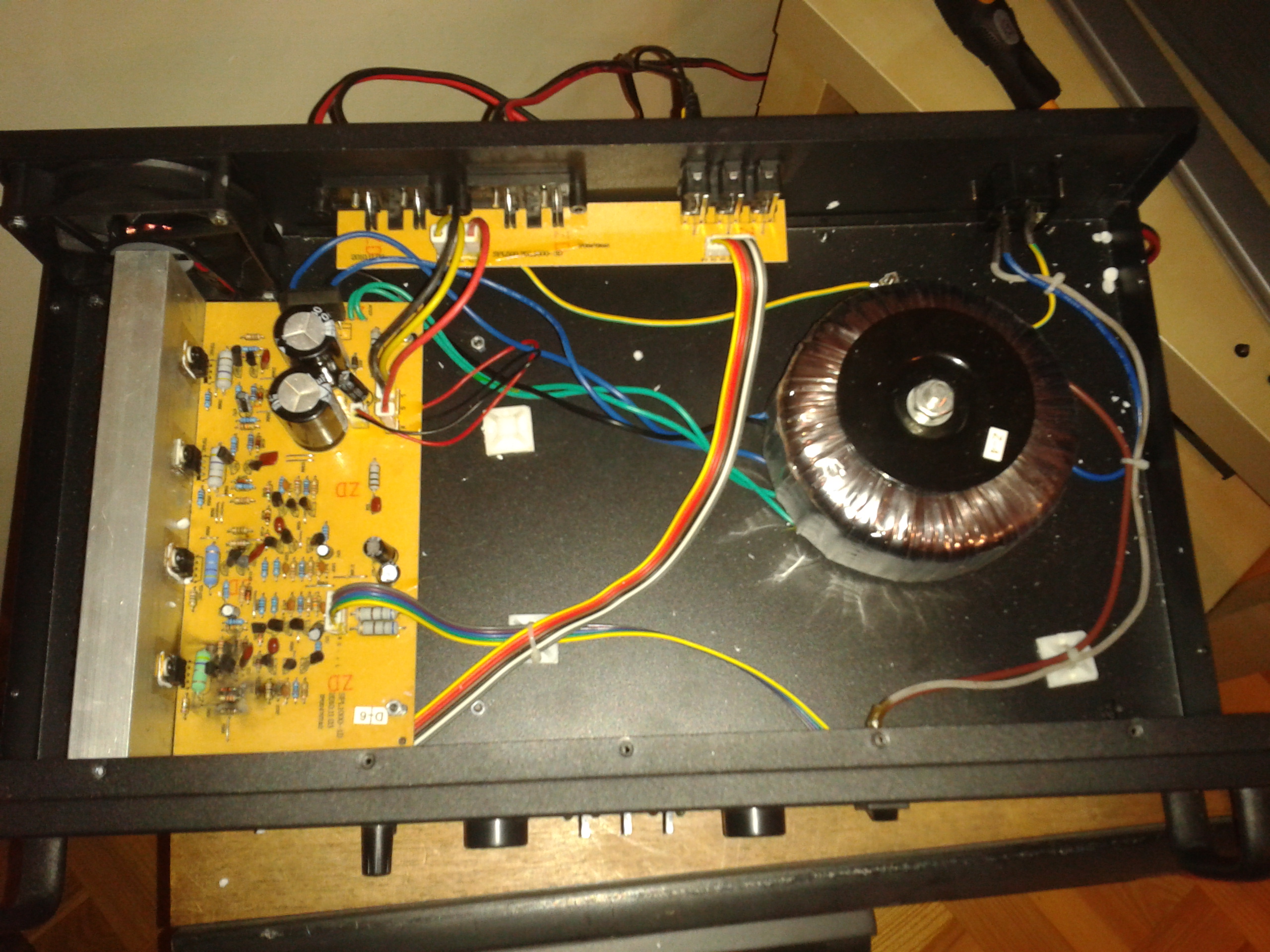

-->Amplificadores. Se pasan de potencia con los vatios. Cuando dicen 1400 watt son normalmente 350 watt rms por canal.
Por ejemplo en este amplificador el SPL 700 de la marca skytec
http://www.tronios.com/media/catalo...33525d08d6e5fb8d27136e95/1/7/178794_front.jpg
Dice (segun electronic star)1400watt y segun tronios (350watt por canal).
Se quemó y tuve la oportunidad de abrirlos.
Su transformador era de 24v-0v-24v a 2 amp. Si la potencia del transformador NO podra superar la potencia de salida... (considerando que es una fuente simetrica) 96 watt de potencia.
Ademas usa 4 transistores dos TIP 42C y dos TIP 41C.
No vi ningun tipo de proteccion en el amplificador
Red zobel en la salida, soft start, reles de desconexion...
Ese amplificador duro 6 meses justos despues de su compra.
Para que os hagais una idea de como es en su interior.(Se aprecia que hay componentes quemados pero esta foto no la he hecho yo)
http://obrazki.elektroda.pl/5112556600_1352576613.jpg

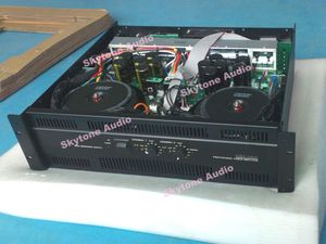

Y ahora emperare con otro amplificador en este caso de coche de la marca auna.
http://media.hifitower.eu/XL/10003660_title_auto_endstufe_auna.jpg
Tiene 1400 watt de potencia (supuestamente). Cuesta sobre 80 euros
Tras haberse quemado por sobretension (el fusible que le pusieron era de un valor muy alto)
lo destape y vi sus tripas.
Me lleve una gran decepcion. Sus 1400 watt se esfumaron en 30 watt reales, que eran proporcionados por el integrado TDA 7377.
Yo creo que hasta lo cobraron caro esa etapa de potencia.
Lo pude arreglar sin problemas porque hasta ponia el valor de los componentes en la placa.

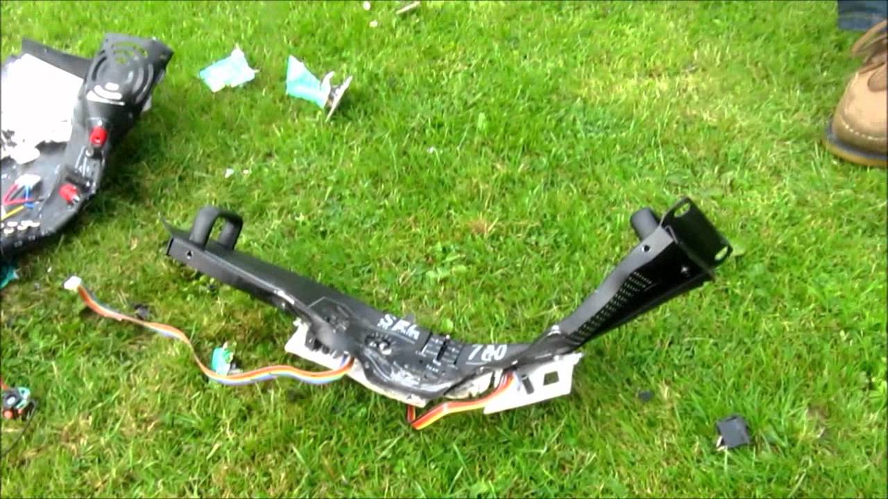

Y mirad esta otra foto que me acabo de encontrar sobre una amplificador skytec. En un video de youtube del usuario TheSpeakersMustDie, le tenian tanto aprecio que acabo así tras varios usos
http://i1.ytimg.com/vi/_atNF6kGMVU/maxresdefault.jpg
