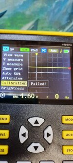

Ya me he dado cuenta que tu osciloscopio es FNIRSI-5012H. Por lo que he leído en algunos foros, puede tratarse del Software. Existe una versión Open-Source del firmware aqui pero "cuidado". Yo intentaría, antes, buscar el firmware original para hacer un rollback si fuese necesario. En el mismo link, hay alguna explicación detallada para hacer una correcta calibración, en mi opinión, bastante más "creíble" que incluso las instrucciones originales. Saludos!

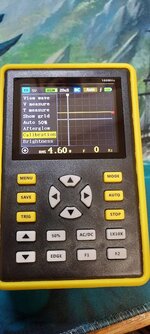

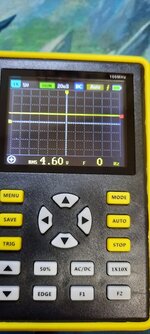

Buenas tardes compañeros. Me gustaría saber si alguien me puede orientar o facilitar como puedo conseguir el esquema eléctrico del osciloscopio Fnirsi 5012H. El problema que tengo, es que al intentarlo calibrar me arroja fallo. No me deja. Sin tener nada conectado, me arroja unos valores en pantalla que no son ciertos. He intentando ponerme en contacto con el fabricante, dice que me ayudaría. Pero de momento silencio administrativo. Hoy mismo he vuelto a la carga, a ver si al menos molestando, lleguen a poderme ayudar. Y eso que solo lo habré usado dos veces. En vuestra opinión, ¿es posible un fallo en los componentes o en la programación?. Muchísimas gracias por contestar y tomarse las molestias. Un gran abrazo fraternal desde Las Islas Canarias......................

Adjunto foto de la pantalla, en la que aparece en la esquina inferior izquierda "Waiting".
Javier47, ¿que impresión te dá esta avería?, que parece ser que no tiene un corto como cuentas en tu caso.
    281.2 KB · Visitas: 21
El resultado de mi avería fue una pantalla en blanco. Concretamente se quemó la línea que alimenta la pantalla LCD (solo funcionaba la iluminación). También se estropeó un regulador de la sonda chn1. En tu caso, yo intentaría cargar nuevamente el firmware. En tu foto, no veo la raya de la sonda del chn2, no sé si la tienes desactivada.
