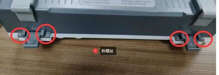

Recién compré el osciloscopio FINIRSI 1014-D. Al encenderlo aparece el logo y luego la pantalla se apaga. Parece ser que el equipo sigue encendido pero sin pantalla. Adjunto video. ¿ Alguna sugerencia?

Les cuento que solucioné el problema. Antes de embarcarme en la tarea de devolver el osciloscopio, que había llegado el viernes, el día sábado le mandé el video con la falla al vendedor y a la fábrica FNIRSI. El domingo me contestó el vendedor y hoy lunes de la fábrica. El vendedor me mandó una serie de fotografías (que les adjunto) para abrir al instrumento, sacar la tarjeta SD y volver a colocarla. Cual milagro el equipo se encendió normalmente. Con esto les comento que a pesar de mis aprensiones y malas referencias de los chinos en la postventa, en este caso la atención fue excelente. Asunto concluido.
