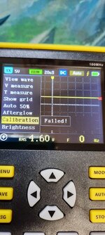

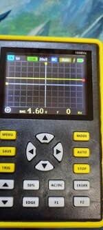

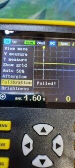

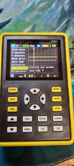

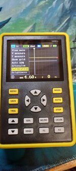

Por favor amigos: buenos días o tardes, ¿Alguien dispone de este osciloscopio y le ha presentado este fallo?, ¿A que se podrá deber?....El mismo, no tiene uso de tipo alguno. Todo funcionaba correctamente cuando lo probé hace tiempo. Gracias por su colaboración y aportación....Un abrazo fraternal desde Las Islas Canarias (España)..........................
