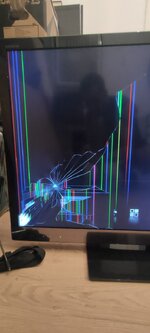

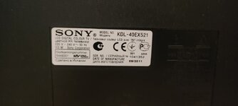

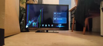

Pantalla de televisor rota por golpe
Hola, qué tal.
Mi televisor recibió un golpe y me preguntaba si alguien sabe lo suficiente del tema como para orientarme de si tiene arreglo y de cómo hacerlo.
Es viejito (2011), pero está perfectamente conservado.
Adjunto algunas fotos de la falla.
Un saludo y gracias!

Hola a todos , caro Don xchakkkax lo siento en mucho , pero esa pantalla rota NO tiene arreglo !
La unica salida que veo serias tentar sacar otra pantalla de segunda mano y canbiar .
No se si tienes conocimento en ese tema , pero si no te recomendo altamente a buscar por un taller especializado !
!Saludos desde Brasil!
Sería una reparación muy difícil en el caso de encontrarla?
Son muy delicadas y al manipularlas sin practica lo más fácil es quebrarlas.
Algunas van pegadas a un cerco con cinta doble cara y al ser tan finas es fácil agrietarlas.
Si estás dispuesto a meter mano, como ya no tiene solución, trata de desmontarla y ver la dificultad que tiene.
No hace mucho desguacé una con un golpe en el centro, similar a lo tuyo, por más cuidado que tuve no conseguí quitar la pantalla sin quebrarla por un lateral......
Se necesita mucho espacio, herramienta adecuada, práctica, mucho control y paciencia.. Y guantes para protegerte y proteger la pantalla.

Las pantallas, no se suelen recuperar de golpes físicos traumáticos.
Algun servicio técnico especializado de vuesto pais de esa marca mexicana , si tuviera respuestos, tal vez lo haga.
No suelen ser baratas esas reparaciones, porque hoy las marcas le huyen a la reparación y si estan en garantía, es mas probable que le cambien la unidad por otra, que a ellos les resulta mas fácil, que tener un departamento de reparaciones. Cuestión de tiempo versus dinero. Saludos
