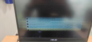

Tengo un portatil Asus ZenBook UX430UA. Arranca y funciona bien pero cuando muevo la pantalla, la imagen se "funde" a negro y tengo que cerrar la pantalla y volver a abrirla. Tiene pinta de que los contactos que hay en la bisagra están dadno problemas y van a acabar petando. ¿Me aconsejais que desmonte la pantalla y revise los contactos? ¿O eso es complicado y puedo acabar petándolo del todo?
No me dedico a ordenadores pero eso seguro que es la "cinta" de cables que une la pantalla con la placa.
Suelen cortarse los cables, por envejecimiento, por el continuado "doblar y desdoblar" al abrir la pantalla o por que sí.
Es complicado de desmontar, hay que tener mucho cuidado de no partir nada y no intercambiar los tornillos a riesgo de producir averias irremediables.
Lo aconsejable es llevárselo a un técnico especializado.
