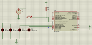

Buenas. Estoy realizando un programa en el cual simule un pasillo con led automatizado.
El programa consiste en 4 led y un botón, al oprimir el botón el primer led será encendido durante 4 segundos, al cabo de los cuales el primer led se apagará y se encenderá el segundo led, así hasta llegar al cuarto led y por último acabar la secuencia.
Otro caso sería oprimir el botón, se enciende el primer led 4 segundos, transcurridos se apaga el primer led y avanza al segundo led, transcurridos los 4 segundos el segundo led se apaga para encender el tercer led, pero si vuelvo a oprimir el botón se encendería el primer led y aún continuando la primera secuencia del led, o sea, estarían 2 led encendidos hasta acabar la secuencia, lo mismo si vuelvo a oprimir el botón otra vez.
En este momento me encuentro atorado con la configuración de los Timer 0, 1, 2 y 3
Recién estoy empezando en esto de los pic y agradecería que alguien pudiera orientarme.
Anexo mi código en ensamblador y la simulación en proteus.

Para empezar habilitas las interrupciones (eso dice el comentario, no revise bien en las hojas de datos que hace 0x98 en INTCON) pero no hay ninguna rutina en el vector de interrupción.
Segundo, usas un goto para ir a "apagatodosleds1" y saltas a un lugar donde no tiene retorno o salto a ningún lado. Para llamar a una subrutina se usa "CALL" y en la subrutina, al terminar, se usa "RETURN" para volver al lugar de donde se llamó.
No entiendo para que usas un PIC18F2550 para ese ejemplo y en ensamblador siendo que el microcontrolador esta preparado para ser programado en "C". Si lo que quieres es aprender ASM yo aconsejaría ir a uno de gama mas baja PIC12 o PIC16.
Por ultimo, usa la opción que tiene el editor del foro para subir código, así como esta se hace muy difícil seguir algo.
