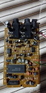

Pedal de Digital Delay ibanez no funciona, no manda audio ni encendido o apagado.
Hola, no tengo muchos conocimientos en la electrónica, pero encontré un pedal en el estudio antiguo de mi papá y no funciona, enciende el led, pero no manda audio ni cuando está apagado.
Revisé por dentro y no se ve ninguna pista rota o quemada, no se que podría hacer o como revisar que componente es el que está fallaando, creo que puede ser los potenciometros porque están duros y dan ligeros ruidos al moverlos

-Abrir, enchufar el cable y medir continuidad entre el interno del Jack y cada polo del plugg.

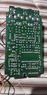

-Sacar fotos nítidas de ambos lados del circuito.
He medido continuidad, marca continuidad, de hecho conectandolo suena demasiado débil y si se prende suena pero sin efecto y más débil

Veo (de lo poco que se aprecia) soldaduras frias (o falso contacto) en varias partes, principalmente en los jacks.
Esos cables a dónde van?
Si no lleva llave conmutadora (solo encendido), puede que haga la conmutación con transistores FET, que habria que ver el estado de cada uno
