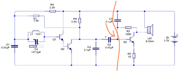

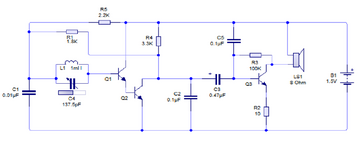

Hola a todos. Quería consultar por algún circuito amplificador simple a transistores que funcione bien entre 1.5 y 3V para poder ponerle un altavoz a esta pequeña radio a transistor que armé... El problema es obtener una buena ganancia y resistencia de entrada muy alta...
