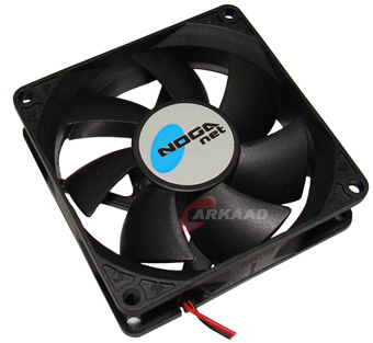

El ventilador a usar es un cooler de 12Vdc como vez en la imagen.
