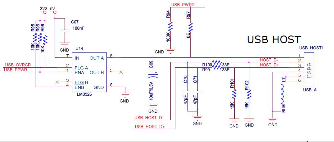

Hola amigos,
Tengo que utilizar el USB tanto para paso de datos como para alimentación de mi PCB, y tengo una duda que probablemente este resuelta pero no para este microcontrolador.
Ya he usado USB pero en ARM donde funciona de forma diferente parece ser por el patillaje que estoy viendo en este PIC.
Las D+ y D-, entiendo que será igual, dos resistencias de pulldown y unas resistencias en serie antes de entrar al microcontrolador intentando que vayan lo más paralelas posibles.
Pero en el pin Vbus es donde tengo la duda, ¿conecto el Vbus del conector USB tanto al regulador de voltaje como a esta patilla? Para ARM siempre he usado esta configuración:
De ahí mi duda, porque el patillaje de un micro y otro son muy diferentes.
