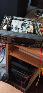

Hola a todos, me llamo Gustavo y siempre me ha gustado la electrónica pero hasta ahora no he podido dedicarle tiempo, os animo a resucitar viejas glorias como éste modelo en concreto, puesto que fue un hito para la época.
He estado leyendo lo poco que hay o que he podido encontrar ese momento, no he encontrado solución a su problema puesto que enciende y funciona pero la pantalla se queda encendida pero sin mostrar la información.
Espero que sí alguien conoce este modelo y tiene alguna idea de lo que le puede suceder sería fantástico disfrutar de él otra vez.
Gracias a todos de antemano y saludos
Si fuera posible el diagrama esquemático.

Fallo encontrado pero no comprobado hasta encontrar el transistor.
Por lo que he leído es un convertidor de voltaje de 5+ 8+y 8-
Pero el transistor no se cuál es y además tiene dos condensadores electrolitos de 49mf y 100mf de 25V fugados,uno de ellos tapaba el transistor.
De momento me centraré en esta sección y cuándo lo tenga reparado os comento.16234345362893659802950567929172.jpgIMG_20210611_185205.jpg16234345362893659802950567929172.jpg
Te dejo el esquema, ojo que NO es el manual de servicio. Y te dejo el datasheet del integrado, como sugirio @J2C
