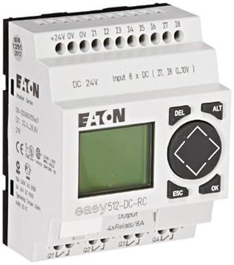

#35
No, el tema es que dependen el Logo! que uses.
Vos tenes que ver tu necesidad, y en base a eso dimensionar el equipamiento.
Con las entradas es lo mismo. Yo ahora no recuerdo, hace tiempo que no trabajo con ellos, pero no solo usen LOGO!, tambien tenes el EaSY de Moeller y EATON. Hay otras marcas parecidas.
Repito, la entrada y salida, se puede pedir. Tambien se le pueden colocar expansiones.
A continuación un LOGO con entradas 220VAC y un EATON con entradas de 24VDC
Fijate que las salidas son a relé, o sea, son una llave física así que le podes meter tanto 220v como 24v. No los mesclen!!
Todo depende del código de catalogo.. revisen las páginas de los vendedores...
