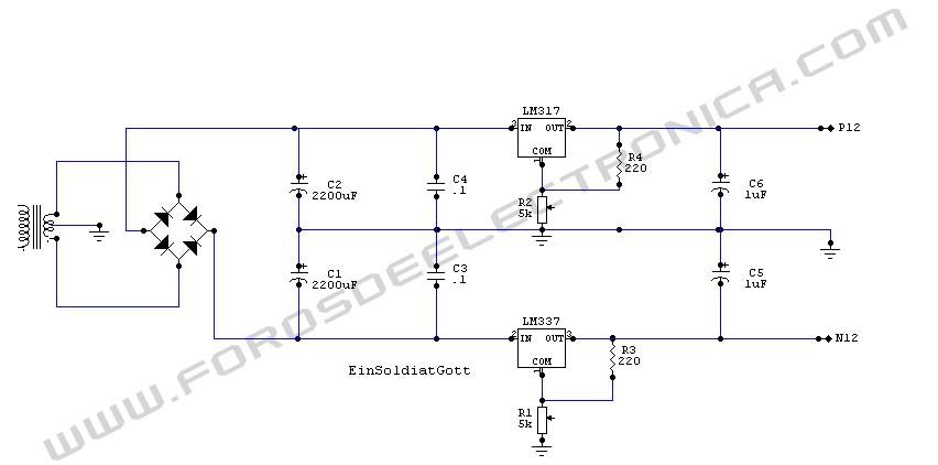

Buena Noche compañero, yo hice mi fuente con el mismo integrado solo que la mía es simétrica +12 y -12 le dejo el diagrama para que cheque lo que le falla a la suya.
    42.9 KB · Visitas: 63
Saludos, porque no pones una resistencia en serie con el potenciometro para que de esa manera siempre exista un divisor de voltaje. Espero que te ayude. Si puedes postea tu diagrama esquematico para analizarlo.

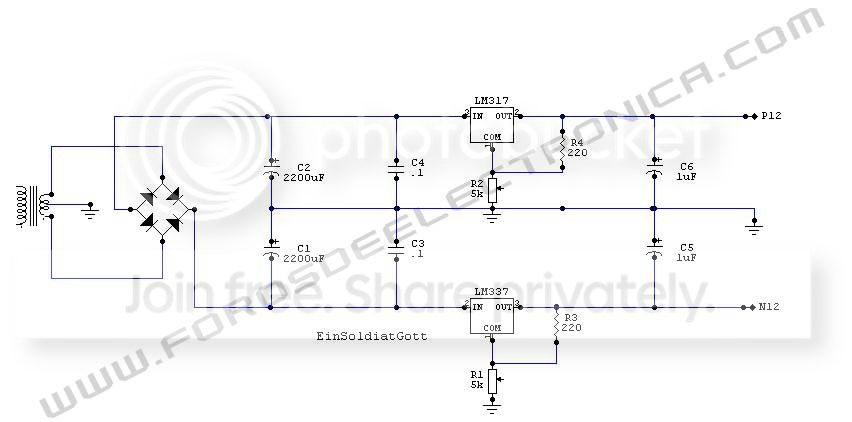

nos marcaron para proyecto escolar construir una fuente de poder variable de 1 a 30v, y viendo gran cantidad de diagramas en este foro me decidí por alguno sencillo con el integrado LM317, adjunto la imagen del diagrama
cuento con un transformador de 24v (2 lineas de 12v rojas y una comun negra o tierra), el primer problema que se me presentó fue que el comun o "tierra fisica" (el cable negro del transformador" hace corto al momento de conectarlo con la "tierra fisica" del circuito, segun el profesor no es tierra fisica común y por eso hace corto, yo preferi dejar desconectado ese cable en especial, el segundo problema fue que en realidad el transformador esta tirando 27v, problema que yo no consideré grave

Mira vos como dijiste tenes ("2 lineas de 12 rojas y una comun negra o tierra") la de tierra para tu circuito no la tenes que usar. Tu circuito esta bien salvo que en ves de usar de negativo el "CABLE NEGRO" del transformador tenes que usar el negativo que sale del puente rectificador ,o sea la pista donde van conectado el negativo de los condensadores.
PD: ah me olvidaba el LM317 soporta 1,5 A por lo que para tu fuente deverias utilizar 3 LM317 en paralelo.

Colocale 3 LM317 en paralelo y agregale el diodo que te pongo en la imagen (el diodo protege al circuito integrado cuando los bornes de salida se ponen accidentalmente en cortocircuito).
"y el comun del transformador para que se usaria?"
Mira el secundario seria como tener dos transformadores conectados en serie de la unon a una punta tenes 12v y de punta a punta 24v. El negro lo usarias si necesitas 12V o +-12V.

Hace el circuito tal cual el de la imagen de arriva que te modifique que funciona.
El cable del derivado central como te dije no lo conectas a nada dejalo suelto, el negativo del puente es el negativo de tu fuente.
No pongas ambas tierras al chasis harias un corto en la bobina del secundario.
