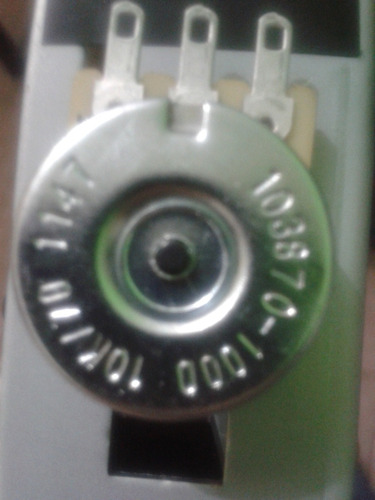

Hola a todos este es mi primer post así que pido por adelantado disculpas si este no es el lugar apropiado para el tema.
Voy a intentar explicarme lo mejor posible para que me entiendan.
Me gusta reparar mis propias averías pero me he encontrado una especie de Potenciómetro pero que no está marcado ni A logarítmico ni B lineal únicamente lleva esta inscripción en la carcasa 531 - 000006 10K / 80 1327
Mis conocimientos de electrónica son muy básicos.
Esta pieza se encuentra en la articulación de un pedal acelerador en un simulador de conducción y el problema es que al acelerar a fondo se queda fallando por lo que deduje que con limpiar la pista sería bastante pero me encontré que estaba muy desgastada y seguía fallando.
Según la indicación 10K adquirí un potenciómetro lineal pero al instalarlo me encontré que se queda a medio acelerar y empecé a hacer mediciones.
El potenciómetro que trae de fábrica montado 531 - 000006 10K / 80 1327 para que os hagáis una idea imaginemos la esfera de un reloj donde la posición 7:00 sería el valor 0'00K del potenciómetro y la posición 17:00 sería el valor maximo 10'00
Pues resulta que el dichoso potenciómetro o lo que quiera que sea desde la posición de la esfera imaginaria 7:00 hasta las 11:00 marca 0'03
A la posición 11:00 ya marca 1'32 y va subiendo linealmente hasta la posición 14:00 que marca el máximo 9'98
Y desde la posición 14:00 hasta el tope posición 17:00 se mantiene en 9'98
Entonces me doy cuenta que lógicamente el recorrido del pedal solo utiliza un cuarto de giro del potenciómetro y necesito sustituirlo por uno nuevo que no me de problemas.
Así que se me ocurre montar uno lineal de 10k y hacerle un tope calibrandolo para que comience desde 1'32 y me encuentro tras montarlo que al final del recorrido del pedal no acelera a fondo el potenciómetro en esa posición marca 4'48 claro está a mitad de recorrido este potenciómetro lineal me entregaría los 9'98 al final haciendo tope a la posición de la esfera imaginaria 17:00 y claro allí no llega el recorrido ya que su recorrido es solo un cuarto de giro.
Se me ocurre montar un potenciómetro de 25k empezar con un tope desde 1'32 y pienso que con un cuarto de giro estaría ya muy cerca de los 9'98 pero claro el potenciómetro tiene tres cables por lo que deduzco siendo los cables 1 2 3
1 y 2 me darán la lectura de 9'98 pero 2 y 3 me darán 18'00 más o menos por lo que estaría mal ya que de la lectura del 2 y 3 depende el uso del potenciómetro frenos.
Alguna idea de que tipo de potenciómetro es lo que trae de fábrica ??

Os dejo unas imágenes donde se ve el dichoso como se llame y la pista donde se puede apreciar que solo tiene desgaste en un cuarto de pista.

Prueba con uno logaritmico.
Si el potenciometro se usa con sus 3 patas, no podes reemplazarlo con nada similar y obtener el mismo resultado, ya que se trata de un divisor resistivo y no de una simple resistencia variable.
Por otro lado el reloj no tiene una esfera, una esfera es una bola, tiene un cuadrante o circulo, y los recorridos de los ejes se miden en grados, no entendi nada de lo que dijiste, pero estimo que tu movimiento de pedal no se corresponde con el valor resistivo del potenciometro nuevo, una posibilidad que quizas puedas intentar, es colocar el del 10Kohms nuevo, y adaptar mecanicamente el pedal al eje para que el potenciometro gire mas, con el mismo recorrido de pedal, es decir, si moves el eje a mano del potencioametro nuevo y acelera a fondo como corresponde, pero colocado no lo hace porque le falta recorrido, tendras que modificar el brazo de palanca o la multiplicación mecanica para que eso suceda.
Casi con certeza que no es una "pista" estándar y tal vez fue realizada a pedido del fabricante del pedal pero para saberlo deberías hacer una representación gráfica de la curva de resistencia versus grados de la posición del eje(antes con un papel milimétrico y sobre un par de ejes cartesianos y el multímetro se hacia en cinco minutos...por ejemplo cada 10º o menos según la precisión que desees)

Lo que estas pidiendo que haga un potenciometro "normal" es imposible, y me extraña mucho que el tuyo de comporte de esa manera.
Lo unico que se asemeja a eso es un potenciometro de mariposa, los llamados TPS que usas lo autos en los sistemas de inyección, los cuales tienen un recorrido de poco mas de 90º, el tema es que no se cual o de que auto se aproxima a esos valores.

Esa pista debe ser hecha a pedido por el fabricante, tal como ya te dijeron, y debe ser poco menos que imposible conseguir una pista/potenciómetro con esa variación. Si además tenés que usar los tres terminales del pote... date por muerto.
Yo iría pensando en comprar un nuevo pedal o al menos, conseguir uno viejo, en buenas condiciones y recuperar de ahí el potenciómetro...pero suena completamente estúpido, por que si el pedal que consigas está bueno, para que lo vas a desarmar....usás ese y ya está.

El que he armado DIY es el típico usando Wheel check y config con algunas mejoras mecánicas y SimHub, pero al comercial que tengo no le he hecho mejoras.
Los potes tienen recorrido mecánico de 300º y ángulo efectivo 45º es por ello que le faltan ese toque como lo mencione:facepalm:, y una solución casera :unsure: hay 3 soluciones posibles a parte de la mecanica, 1 como se describe en el video, 2 es tratar de resucitar ese Pote o conseguir uno con características similares porque conseguirlo ya dependerá del lugar donde estas.
Ejemplo:
El ángulo de trabajo reducido es debido al ángulo de movilidad de tu tobillo.
Solución de emergencia: usar un potenciómetro lineal (no logarítmico como indicaban anteriormente) de 270 grados y 30K.
Lo desarmas y "cortas" la pista en tres partes iguales. El primer y el tercer tramo los lijas o los raspas hasta que no quede material conductivo.
Por último, soldar internamente el pin 1 al principo del tramo que quedó y el pin 3 al final de dicho tramo.
Un indicador de que vas por buen camino es medir el principio y el final de dicho tramo y tiene que dar 10K aproximadamente.

Hola, me parece que lo más simple y menos invasivo es, utilizar un potenciómetro de un valor 3 veces mayor valor al original.
De esa forma tendrá un rango de 10K en su reducido recorrido.
Para ajustar el offset, puedes añadir en serie una resistencia de valor a verificar empíricamente.
