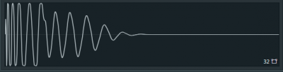

Para que algo genere un sonido, éste tiene que hacer vibrar el aire que lo rodea (puede ser otra cosa, como el agua), ese movimiento se pueden realizar de diferentes formas, en el caso de parlantes, lo hace hacia adelante y hacia atrás, que si te basas sólo en lo visual no tiene importancia de qué lado empiece, siempre y cuando solo haya un solo parlante y nos basemos en el movimiento visual que realiza.
Por ejemplo, esta forma de onda es de un bombo o kick (o el "golpe" pa' lo' ameo). Si te fijas bien, tanto el lado de arriba como el de abajo, tienen la misma amplitud (el centro equivale a "silencio"), entonces si llegamos a invertir la señal (fase invertida), esta no va a cambiar en la forma en que un parlante reproduce el audio, simplemente va a comensar de diferente forma, pero auditivamente no lo vas a notar, y como dije antes, a menos que tengas dos parlantes juntos e iguales, que en ese caso se produce lo que se llama "cancelación acústica", que mayormente equivale a perder "graves" o "golpes".
Ahora la pregunta del millón... ¿Cómo realizas la prueba? Da TODOS los detalles posibles...
