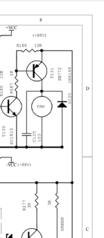

Potencia skp1800 no andan los ventiladores
No le llega tención positiva. ¿ Donde-esta el transSistor b772 ?, Tiene a940, ¿ Será lo mismo ?.
La potencia no funcionaba nada estaba desarmada aHora, anda pero no los ventiladores

Como dice flaco urbano, posiblemente te borran las preguntas por algun error en escritura. Si te fijas en el diagrama que pusiste, Los ventiladores estan controlados por operacionales y estos trabajan segun lo que les ´´mande´´ el termistor que debe ir pegado a los disipadores de los transistores de salida. Una prueba es lo saques del PCB y lo midas con el multimetro para que veas si te da los 100k ohms que dice ahi. Y otra prueba es que lo calientes un poco con el cautin para ver si de esa manera arrancan los ventiladores.

En lugar del a772 está a490 , será lo mismo ?
Donde están los termistores hay un preset, cómo se regula?, que voltaje tiene que tener el ic en esa pata ?
U301 es quien provee de tensión al B772. Imagino que sí los tienes presente a los 24V en emisor, pero este transistor permanece cortado...

Como dice flaco urbano, posiblemente te borran las preguntas por algún error en escritura. Si te fijas en el diagrama que pusiste, Los ventiladores estan controlados por operacionales y estos trabajan según lo que les ´´mande´´ el termistor que debe ir pegado a los disipadores de los transistores de salida. Una prueba es lo saques del PCB y lo midas con el multimetro para que veas si te da los 100 k Ohms que dice ahí. Y otra prueba es que lo calientes un poco contenta el cautin para ver si de esa manera arrancan los ventiladores.
Tomó un poquito de temperatura al usarlo pero no prende , raro es que ninguno de los dos prenda ya que lleva circuitos separados para cada fan.
Les comento, le di calor al termistor y arrancó ... Después al dejar de darle calor al ratito apagó-el tema es que lo tuve 2 horas-usándola y no prendió ..
Será porque le falta colocar 2 pares de transistores de salida y no llega sino a la temperatura.

Arrancaron solo los fan .y apagaron .andan bien
Este sistema de-prender-y apagar a cierta temperatura es mejor-o peorI-que continuamente ESTÉ prendido el fan
Arranca a los 47 grados y para a los 35 grados .
