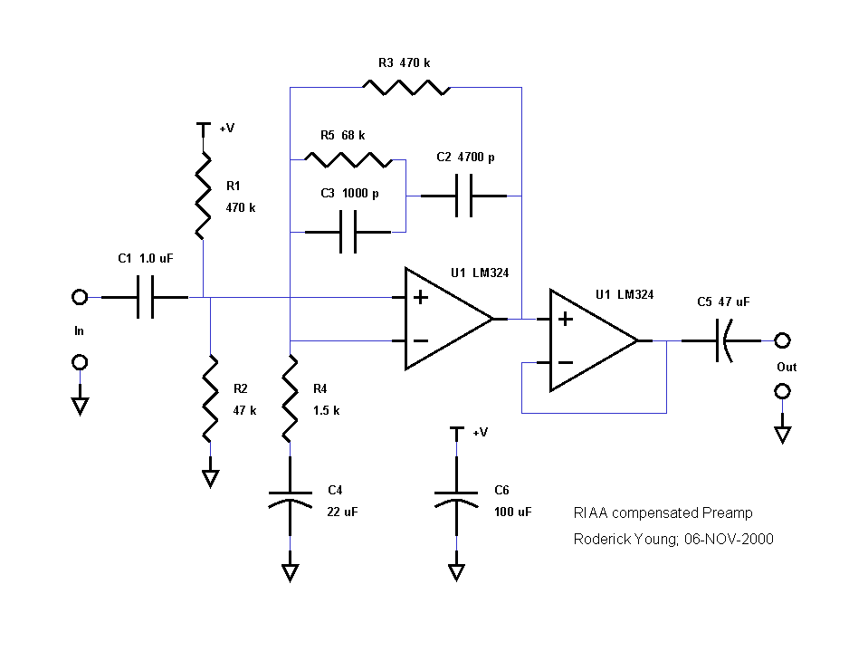

Pre Riia modificar para 12V ¿cómo?
hace tiempo que tengo este pre totalmente armado que no funciona
o si funciona pero con clipping
el original esta en ingles http://www.angelfire.com/ca2/roderick/riaa/RIAA.htm
ahora recien me doy cuenta del error
el autor original lo estaba usando con una fuente de 22V
traducido mas o menos la parte interesante
"Este circuito debería funcionar con cualquier fuente de alimentación de aproximadamente 3 voltios a 32 voltios. Tendrá que ajustar R1 y R2 para obtener el punto de funcionamiento correcto, manteniendo 50k impedancia de entrada. Si se opta por una tensión de alimentación en el extremo más bajo, usted tendrá que tener especial cuidado en la fijación del punto de trabajo y ganar, para evitar que el clip"
y lo estaba usando a 12V (n) no funcionaba correctamente
pero lamentablemete no explica el como se calcula r1 y r2 para 12V y la pagina es muy antigua
y en este tema no tengo idea :confused:
lo bueno de este preamplificador es que todos los materiales son comunes y no tiene valores raros
:cry::confused:
Ese esquema es.... HUMMMMMM :unsure: :unsure: :oops:
Para empezar ponele R1=R2 por que esas fijan el punto de trabajo en CC, y como la ganancia es 1 en CC no existe problema de saturación ni recorte... si es que las señales de entrada tienen el nivel correspondiente (máx. 5mV).
No sé para que polarizan a 1/10 Vcc, pero poné las dos R iguales y de 100K, y probá así.

Cierto, no tiene mucho sentido polarizarlo tan bajo, pero supongo que quien lo hizo querria tener en cuenta que el LM324 tiene un "common mode imput" de 0v/Vcc-1.5v e incluso el "output voltage swim" esta mas cerca del rail negativo que del positivo.
De todos modos, creo que solo habria que tener en cuenta esto para tenerlo funcionando con una tension de alimentacion baja (como 3V que dice).
tambien tengo diseños con el 4558 pero no pude encontrar todas las resistencias
algunos valores son "poco comerciales", hubiera preferido usar el 4558 que es un integrado de audio con las resistencias y condensadores del circuito lm324 pero mis conocimientos son pocos en este tema
Y por eso mismo, si llega hasta 0V, para que querés polarizarlo taaan abajo???
Por otra parte, dije HUMMMMMM por que ese esquema con esos AO no prometen nada bueno para una señal tan débil como la de una MM.

por que encontre este circuito un pre riaa de fuente simple a 3,3V
http://www.maximintegrated.com/app-notes/index.mvp/id/1931
Figure 2. One channel phono preamplifier with RIAA equalization (courtesy of Rod Elliott. For more information, see: http://sound.whsites.net/project06.htm).
como veran los componetes son los mismos de el circuito de elliot
(y al parecer no hay valores raros)
por lo tanto es posible usar el ciruito de elliot con un otro integrado operacional de audio de fuente simple del cual tengo varios

Aviso que a mi me funcionó perfecto este preamplificador, los valores de resistencias utilizadas fuero: para R1 100K y para R2 22K, la alimentacion es de 12V bien filtrados y regulados, además uticé cables mallados y cortos para el cableado.
