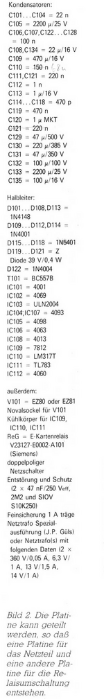

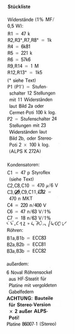

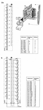

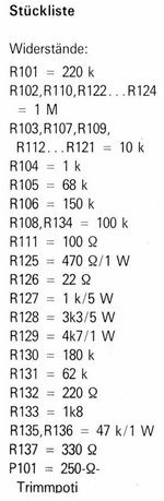

La idea ELEKTOR de un previo valvular :love:
:pVer el archivo adjunto 338796
