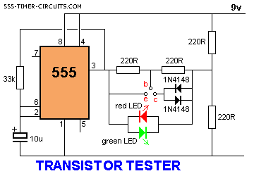

He encontrado en internet una amplicacion con el integrado 555
Pero no se para que tipo de transistores es, si es para los PnP, nPn, o las dos tipos.
Tampoco entiendo muy bien la epxlicacion de funcionamiento de los led. Lo unico que he entendido es que si no hay transistor colocado los leds parpadean 1 si, otro no, y al reves.
Lo demas no lo entiendo bien, creo que si el led esta bien un led parpadea, y pone despues que si esta abierto tambien parpadea un led. Hay ya me lio. Y si esta en corcocircuito el transistor, no encienden los leds.
¿Si un transistor esta abierto o en corto queire decir que esta roto verdad?
¿De cuantos Homios son las resistencias que pone 220R? Esa "R" no se que quiere decir
Imagen del circuito: (Decidme si no se ve la imagen para subirla a un host distinto)

Si un transistor bueno es colocado , un solo led parpadeará indicando si es PNP o NPN.
Si el transistor está abierto los dos parpadearán y si está en corto , ninguno.
220R = 220 Ohms

Si es PnP se enciende el led correspondiente, y si es nPn se enciende el otro led ¿no?
¿Y si no coloco transistor parpeda uno si el otro no, y al contrario?
La coenxion que esta debajo del 9v que no pone nada es el ground ¿no?
¿Puedo usar una pila de 9v o la consumiría muy rapido?
¿10u son 10 micro faradios o 10 faradios?

Arma el que te dije ese anda de una hace mil años que lo diseñaron y hace mil años que funciona correctametne si se lo arma correctametne.
Ojo con el tema simuladores, primero para simular hay que dominar tanto la electrónica como al mismo programa si no las conclusiones pueden ser totalmente erróneas, para un principiate es mucho mejor armar en una protoboard
Y repito el esquema del post 74 funciona correctamente si no te equivocas al armarlo, yo tengo uno que me regalaron hace 27 años armadado en una caja plástica de tarjetas personales los led parecian ojos y la llave de encendio la nariz, la plaqueta estaba echa a mano con un fibron y todavia funciona

Ahí esta en castellano la explicación del circuito, hay que hacer un poco de esfuerzo porque la fotocopia esta cortada pero se entiende perfecto, de echo el circuito en si es extremadamente sencillo, un 555 como oscilador, el otro se usa simplemente como inversor del estado del primero.

Imagina el siguiente circuito. La placa no esta alimentada y se conecta el probador de transistores para probar ese transistor.
Si el terminal de base del probador se conecta mal y se conecta al emisor del transistor y el terminal de emisor del probador se conecta al colector del transistor vas a tener unos 7V pasando por la resistencia de 220 del probador y el diodo interno del micro de ahí derecho al terminal de alimentación. Eso en una polaridad, cuando el probador cambie de polaridad el diodo de protección inferior queda alimentado por 7v y la resistencia de 220. Suponiendo una salida de 7v seria una corriente de 30mA sobre ese pobre diodo.
¿ Se puede usar para medir transistores sin sacarlos ?, si se sabe que se esta haciendo, si.
¿ Es 100% seguro ? no.
Pero como siempre puedo estar equivocado.
Si..pero no...pero parecido, por que están las resistencias internas del probador que limitan la corriente, y en la base en particular tenés 1K2 en total. El tema es que vos has puesto la pata de un micro...y cuando salió esto los micros existían ...pero bastante pocos habían. El peligro existe, sobre todo si metés un micro al medio y peor si es uno que labura con 3.3V, pero para circuitos solo con transistores por ahí vale la pena.
Lo voy a probar y te cuento...
Lamentablemente, en el ejemplo que expuse, solo esta una resistencia de 220 Ohm como limitación. Si ves el circuito que puse del pin 3 del 555 de la izquierda pasa por R3 (220 Ohm) directo al terminal base. La salida del 555 de la derecha no tiene limitación, va directo al terminal Emisor.
Pero si, el ejemplo que elegí es adrede y es el primero que se me ocurrió que puede demostrar que no es 100% fiable usar el probador a menos que se este seguro de lo que se hace.
Mas que nada es para el que no sepa mucho de electrónica y haga el probador sepa que si se conecta mal puede llegar a dañar algo y no se confíe en que porque sirva para medir sin remover el transistor es seguro hacerlo.
