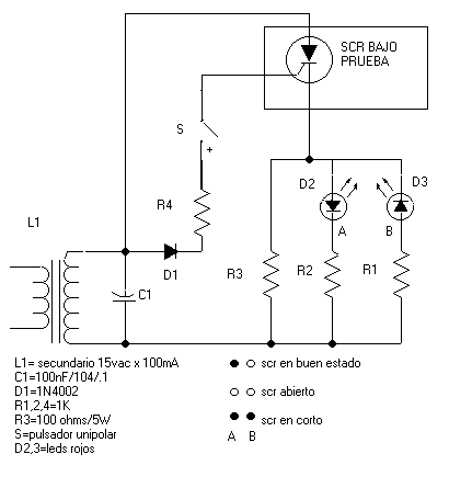

Hola.. soy nuevo en este foro y soy estudiante de tecnico electronica en una tecnica secundaria.
me pidieron un circuito de probador de triac y scr alguien tiene alguno en particular q sea muy bueno .? gracias

Probador de SCR
Este sencillo instrumento, permite probar en forma práctica los SCR (Silicon Controlled Rectifier o Rectificador Controlado de Silicio), llamados también popularmente Tiristores, especialmente los del tipo de baja corriente de mantenimiento (I-Holt) como el TIC106 (ECG5437) y similares, que son los más comúnmente usados en equipos electrónicos de uso domestico, por lo que esta puede ser una herramienta de gran utilidad en todo taller de electrónica.
  • Solamente el LED A deberá encender al presionar el pulsador S.
  • Si un SCR se encuentra en "corto", hará encender los dos LED, incluso sin presionar S.
  • Si un SCR se encuentra "abierto" no encenderá ninguno de los LED.
Colaboración deGay Zeballos (intergaby@lycosmail.com) para:
Comunidad Electrónicos www.comunidadelectronicos.com
r1 y r2 valor de resistencias 100 a 470 ohms, los diodos 1n4002
