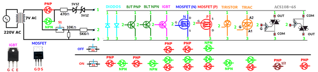

Hola, armé este circuito que quizás puesa servir a alguien, es un probador de algunos semiconductores. No da certeza 100 % de que todos los parámetros de un semiconductor esten en buen estado, pero al no tener nada ni saber como utilizar otro instrumento, este puede hacer unas pruebas básicas, de si esta en corto, abierto o funcional.
Esta de sobra que se puede mejorar y cambiar valores que no son críticos, pero con las pruebas hechas y valores descritos, va bien.
No requiere muchos componentes ni tampoco he quemado ningún componente usando el medidor.
Creo que seria necesario usar una base para proteger el circuito y evitar cortos, se puede usar una base plástica o incorporar en una cajita para facilitar el uso como por ejemplo al probar transistores IGBT de una maquina soldadora. Esa fue la finalidad de armar y probar este circuito.
Pongo a disposición documentación para que lo armen y prueben.

Este es mejor. detecta automaticamente la polaridad del transistor y testea desde didodos a transistores varios, triac, tiristores, etc
Ver el archivo adjunto 304558Ver el archivo adjunto 304559Ver el archivo adjunto 304560

Perfecto, pero podriamos ver como funciona y saber si es tal como dice ser? he leido que se dice tanto y se hace muy poco que al menos ver funcionando un circuito nos daria la razón. Se ve interesante ese circuito por que no presentaría complejidad al armarlo. Se ve bueno, pero hacer las pruebas y mostrar a quien no sabe interpretar, estaria mejor verdad?
Por que el circuito que expuso lo hace ser mejor que otros?

La simplicidad del circuito hace innecesario demotrar nada, cualquiera con un minimo conocimiento se da cuenta de que es totalmente funcional.
El circuito tiene un conector con tres terminales donde colocaremos el semiconductor respetando las indicaciones para cada tipo de componente ya sea DIODO, transistor BJT o MOSFET, TIRISTOR o TRIAC.
Una vez insertado el componente tendremos indicacion optica segun el caso.
Si es un diodo se encendera uno de los leds.
En el caso de que se enciendan ambos sera indicacion de que esta en corto.
Si lo que testeamos es un tiristor no tiene que encenderse ningun led, luego pulsamos S1 y tiene que encenderse el led verde.
Si chequeamos un triac ocurrira como el caso anterior pero al pulsar S1 se encenderan ambos leds.
Si testeamos un transistor BJT pueden darse dos casos dependiendo de si el transistor tiene integrado diodo damper o no.
En el caso de tener diodo damper ocurira que se encendera uno de los leds (segun la polaridad del transistor) y al pulsar S1 se encenderan ambos leds.
El led que antes estaba apagado y ahora se encendio nos indica la polaridad del transistor.
En el caso de no tener diodo damper no se encendera ningun led y al pulsar S1 se encendera un led indicandonos si el transistor es NPN o PNP.
Por ultimo si chequeamos un mosfet, como todos tiene diodo damper integrado ocurrira como ya indique en el caso de los BJT con diodo damper.
Esto es que primero encendera un led que dependera si el transistor es canal N o P y al accionar el pulsador S1 se encenderan ambos leds indicandonos la polaridad del transistor el led que antes estaba apagado y ahora se encendio.
Si el led que estaba apagado era el NPN (verde) es que el transistor mosfet es de canal N.
Este circuito lo puede entender una persona con conocimientos, pero creo que no seria necesario hacer un proyecto como este, pero sí para una persona que no tenga los conocimientos que es para quien estaría dedicado estos proyectos.
Quiero decir que no hay que suponer que todos tienen el mismo conocimiento y estos circuitos simples son para eso.
Así que explicar como funciona no esta demás.
Agradezco el tiempo de su explicación para quienes están recien aprendiendo, tenga siempre presente eso y no suponga nada.
Al foro viene muchas personas con la idea de aprender por lo que no suponga que todos tienen que saber todo, sea más modesto con sus conocimientos.
