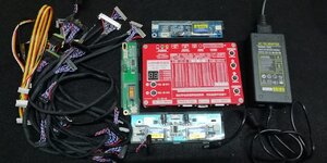

Tengo la intensión de adquirir este "tester" de pantallas LCD con conectores LVDS para mi taller. Se consigue por ML, Ebay, etc y, no me parece oneroso.
Quisiera saber si alguno de ustedes lo ha adquirido y cual es su opinión.

Con un osciloscopio creo que es mas que suficiente para saber si las señales lvds están presentes, y de forma correcta, ademas es tan poco lo que se puede reparar a nivel componente que se termina siempre cambiando placa main o placa t-con.
Dudo mucho que sigan un protocolo normalizado como son los rs232 o vga.
Les cuento que me regalaron uno diciendome que era pensado para darle uso a las pantallas dejadas por alguna Lap-Top o cosa similar. Trae diversos conectores, cables y tomas para diversos DB.
En datos bajados de Internet vi que traía diversos protocolos selectables con jumpers y cosas similares.
Los comentarios de algunos usuarios reportaban que no daban buen color, otros decía que tenías problemas de sync, etc...
No lo he probado aún, así que no puedo aportar nada más, de momento...

Yo tengo uno del mismo modelo pero en color rojo.
Funciona bien pero solo sirve para probar LCD de un solo cable LVDS
Le doy más uso para probar los display de laptops.
