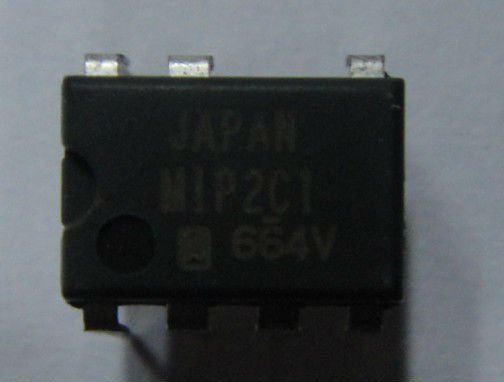

Daniel Meza dijo:
¡Ejem ejem!
http://i00.i.aliimg.com/photo/v0/683534408/ic_MIP2C1.jpg
Hace poco, chachareando me encontré uno así en una fuente switching y por más que le observé no tenía rastro de que le hubiesen cortado la patica esa. Así viene de fábrica :D
Corrijo ese punto :oops:
Acabo de encontrar uno igual, le falta una pata y precisamente viene de una fuente switching.
Exacto, en mi opinión es más por ese punto de la disipación de potencia. Caso contrario, están los chips que usan dos o más pines para una misma función, sobre todo en los pines de alimentación que demandan mucha corriente. O eso creo
Daniel Meza dijo:
¡Ejem ejem!
En ese caso particular de encapsulado, como muchos otros, se debe a que como éste CI trabaja conmutando HV, se requiere una separación prudencial para evitar posibles arcos.:eek:
Gudino Roberto duberlin dijo:
Otro punto que se nos escapó! El alto voltaje!
Aunque para los Multiwatt esos pines están para dar un mejor soporte o resistencia mecánica placa-integrado-disipador, ya que si no estuvieran y se dejan esos huecos como el que muestra Daniel Meza, pues, podrían deformarse más fácil las patas si andamos manipulando el disipador, caso que me ha pasado a mí, aún teniendo varios pines NC, ahora si no los tuviera!
En otras palabras, entre más patas hayan hay más resistencia frente a movimientos del disipador si lo tenemos al aire el montaje, o sea que si no tiene un gabinete todavía. Esto pude comprobarlo con un TDA2003 y un LM3886, el TDA con tres movimientos las patas ya se aflojaban o se rompían y con el LM no, y eso que tiene un disipador mucho más grande.
Mientras que para los DIP, pues más que nada pueden ser para la disipación de calor, pues es más difícil ponerles un disipador.
