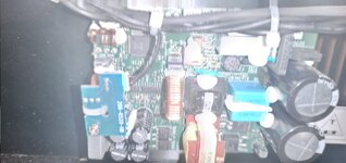

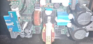

Buenas comunidad : actualizó información:
La empresa GK me dijo que esta es la placa que usa mi amplificador
ICEpower 50ASX2BTL Class D Audio Amplifier with Power Supply Module 1 x 170W​
Me anime abrir mi amplificador y sacar fotos
Mi duda es ¿ por que me dice que compre una placa de 170 W cuando mi amplificador es de 200 W ?
