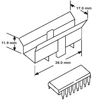

Acabo de probar de nuevo con un L293D SST recien comprado y va de maravilla. Le pondré un disipador pero bueno, con un consumo de 150mA del motor no se hasta que punto sería necesario.
Gracias y saludos.
mira NO sé exactamente cual es la intencidad maxima para que use un disipador, pero para no arriesgarme yo se lo instale, proba si sube temperatura el integrado, SI lo hace colocale sino dejalo asi (y)
postadata: 750mW no sé si necsita disipador
