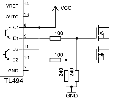

Yo el TL494 lo conecto de la siguiente forma
Bueno, voy a probar esto y les digo como me fué...

? ? Y al primario del transformador con el condensador en serie donde lo pones?
Edito y agrego:
Los oscilogramas bien.
Pero porque no pones el circuito de prueba completo? En lo poco que pusiste se ve que es cualquier cosa.
? ? ? Que descarga a C1 --> Nada, termina cargandose con 12V.
Para usar eso necesitas un resistencia de pull down.
Por que no le haces la salida clasica al TL494 en lugar de estar adaptando configuraciones de integrados completamente diferentes?
