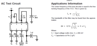

He estado trabajando en el diseño de una puerta que detecta si una persona entra o sale de un cuarto. Estoy usando barreras de sensores las cuales están conformadas por LED IR , sensores infrarrojos que trabajan a 38 kHz y el CI detector de tono LM567. El caso es que no he podido hacerlo a funcionar del todo. Estoy utilizando Arduino para la detección de interrupción de del haz luminoso (Adjunto imagen).
Captura de pantalla (20).PNG​
Los problemas que presento son los siguientes:
Hay veces que el LM567 se queda con salida en alto una vez que paso por el haz de luz (adjunto diagrama). Inicialmente hice cálculos de acuerdo a la frecuencia de salida del sensor (alrededor de 620 Hz), pero al final nunca detecto la frecuencia de acuerdo a los cálculos (R=14.6k, C=100 nF), así que tuve que usar un potenciómetro para poder ir ajustando las salidas. Si sirve de algo, las resistencias son de 4 bandas a +/- 5% de tolerancia y el capacitor C1 es cerámico. C2 y C3 son electrolíticos, de 1 uF y 2.2 uF respectivamente.

No alcanzo a entender bien como es que haces la barrera...si el 567 esta usado como detector, quien es el que genera el tono emitido a detectar del otro lado?
Siempre lo he usado para detectar una señal de un audio recuperado de un receptor como por ejemplo llave de apagado/encendido de una estación repetidora remota, etc.
Debes prestar especial atención a los materiales empleados en VCO(R1, C1) porque si no son de alta calidad, varia la frecuencia y se te desajusta el detector.
Si quieres saber donde detectara la señal(que frecuencia) colocas un frecuencímetro en el pin 5 o 6 y mides la frecuencia en que esta el VCO.
Te sugiero que durante la prueba mandes a GND la señal de entrada del IC para que se quede relativamente estable para medir.

Los sensores dan como salida una onda cuadrada con una frecuencia alrededor de 600 Hz. De acuerdo a la hoja de datos del CI 567 arme el circuito RC correspondiente a la frecuencia esperada, para poder así trabajar esas frecuencias como entradas digitales (0= El sensor esta recibiendo haz de luz infrarroja, 1= Alguien ha interrumpido el haz).
Mediré la frecuencia de VCO y vere que obtengo.

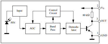

Puedo estar equivocado porque nunca use uno pero tengo entendido que decodifica una portadora infrarroja a 38KHz pero le debes colocar la modulación el usuario y generalmente se usa en los controles remotos de aparatos electrónicos que modulan ancho de pulsos.
Desconocía que al recibir una haz de luz de un diodo infrarrojo sacaba por su salida una onda de 600Hz y no lo especifica en ninguna parte de la poca información que encontré sobre el sensor la cual adjunto.
PD: Efectivamente acabo de probar porque nunca use uno pero tengo( de ratón acumulativo no mas :) ) y solo reacciona a señales desde un infrarrojo modulado(probé con tres controles remotos diferentes) y no a solo un haz de luz infrarroja.
  • VS1838.pdf
    333.6 KB · Visitas: 4
Tal cual. Hay que modular la portadora de 38kHz para que el sensor la detecte y de ahí pueda extraer la señal "modulante". O sea, la señal que sale de los LEDs IR debe ser de 38kHz con algo montado encima para modularla, si nó, no va a funcionar. Pero bué, como no tengo la bola de cristal y quien hizo la consulta asume que las barreras están OK y no publica nada sobre ellas...no puedo imaginar de donde salen los 620 Hz que quiere recuperar...
El emisor infrarrojo debe emitir una luz modulada en 38 KHz con una señal cuadrada.
El receptor esta preparado para recibir esa luz intermitente por llamarla de alguna manera y recien ahi entregará una señal a la salida que sera idéntica a la modulación del emisor, pero siempre en 38 KHz

Señor, me temo que usted está utilizando ese integrado inutilmente....No veo que nada module la portadora del emisor...Ese chip es un generador de tonos y un detector de tonos de presición....Me parece que SONAMOS :unsure: :giggle: si se me premite la humorada. Adhiero a el aporte de papá pitufo. De paso...¿será que el micro es muy lento para VER todo el panorama a tiempo ? La propagación le está ganando parece. En los PLC de bajo costo, es comun que una entrada comun, sea incapaz de VER cualquier EVENTO que sea mas rápido que 20 milisegundos (50hrz)...Fíjese por ese lado tambien. Exitos
Por lo pronto, se requiere de un diagrama completo de tu proyecto, ya que así, solo estaremos adivinando.
En alguno de mis propios proyectos, que era una cosa similar; una barrera para saber si entran o salen objetos, utilice los receptores infrarrojos TSOP1738 que son prácticamente lo mismo que se ve en la foto con el que inicia el tema. Y como han dicho o, no se ha explanado o, no sabemos como se esta generando el haz de luz infrarroja a 38 khz para que los receptores puedan dar acuse de su ausencia o presencia; que es el meollo de este tema. En mi caso, que todo estaba programado en un microcontrolador PIC, por medio de una salida PWM ajustada justo a los 38 khz colocando 2 emisores infrarrojos (en mi barrera solo requeríamos dos TSOP1738) en serie, debidamente manejados por un transistor de potencia, logre la barrera infrarroja entre los emisores y los receptores, de tal suerte, que en la salida de los TSOP1738 era muy clara la presencia/ausencia si algo cortaba dicha barrera infrarroja. Lo demás, es historia de programación que al parecer aquí se usa Arduino.
Bien podrías iniciar, fabricando con un LM555; un emisor o transmisor infrarrojo que oscile a los 38 khz requeridos y partes de ahí para conocer realmente los TSOP1738. Yo considero que no requieres de los LM567 para nada; si analizas el diagrama a bloques del receptor, ya viene embebida la función que pretendes con el lm567, es decir seria redundante.
