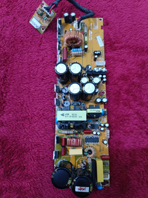

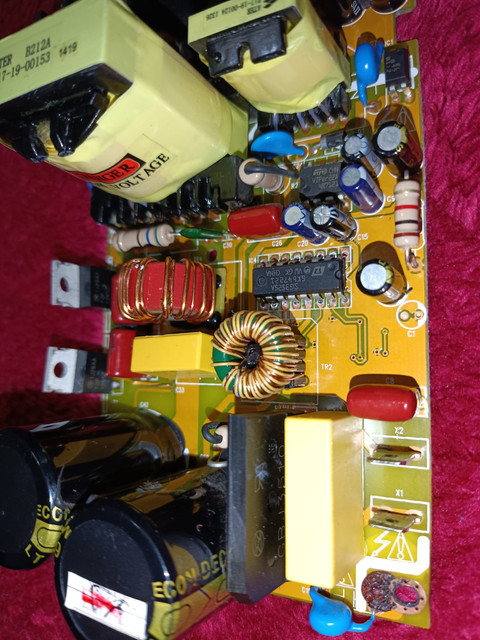

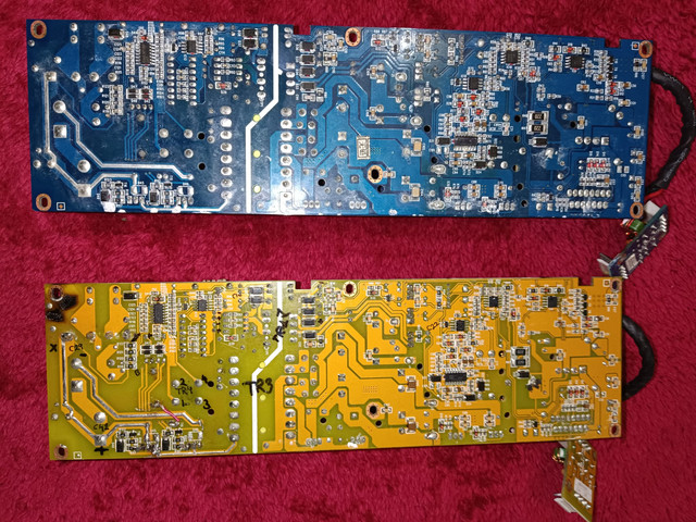

Vengo con un problema en una fuente conmutada de un altavoz que me tiene desquiciado.
Llevo dos o tres semanas con ella y no consigo dar con el problema.
Descripción del problema:
Hace un mes o así, compré dos altavoces Behringer B215D para reparar. Uno de ellos fue bastante sencillo,
un condensador de seguridad (474K 400v) había muerto. Lo sustituí y solucionado el problema.

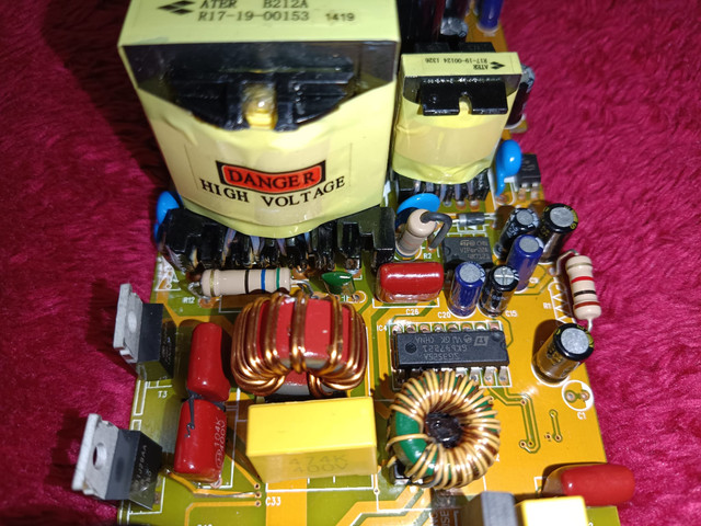

Con la otra fuente, me estoy volviendo loco, porque he cambiado porque estaban muertos o para descartar problemas:
- Condensador de seguridad C33 474K 400v.
- 2 x MOSFET T2 y T3 13N50. (Los otros estaban en corto)
- Puente rectificador de diodos D25XB60. (Estaba en corto por culpa de los MOSFET)
- Circuito integrado IC4 KA3525A. (Tenía un voltaje de referencia erróneo porque los pines 15 y 16 estaban unidos)
- Condensador C30. (Cambiado por si estaba en corto)
- Condensador C15. (Cambiado por si estaba en corto)
El problema es que el transformador TR3 no recibe voltaje, no está funcionando, no transforma y no da voltaje a la parte que alimenta los altavoces. Tampoco da los 15v necesarios para encender el LED que indica que el altavoz está encendido (es lo que utilizo para saber si he solucionado el problema).

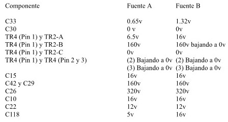

Os dejo una lista de las mediciones realizadas en la fuente A (Está OK) y en la fuente B (No funciona, la que hay que reparar):
Los diagramas (que están disponibles en internet) los tengo impresos y en el PC.
No sé de qué manera ponerlos aquí para que podáis verlos.

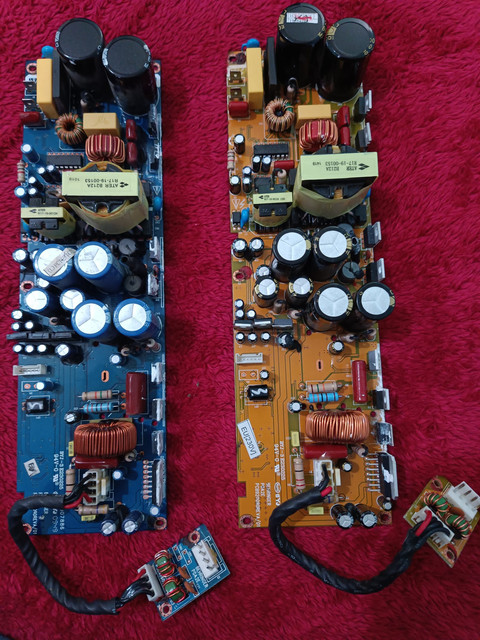

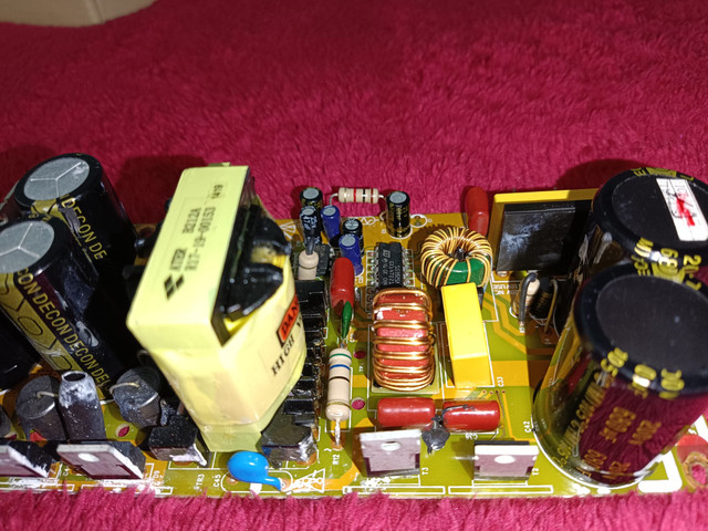

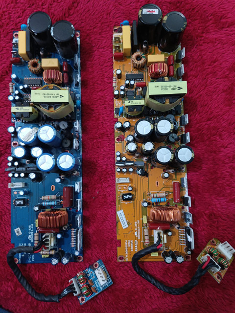

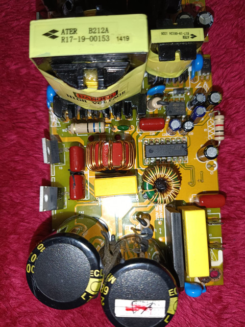

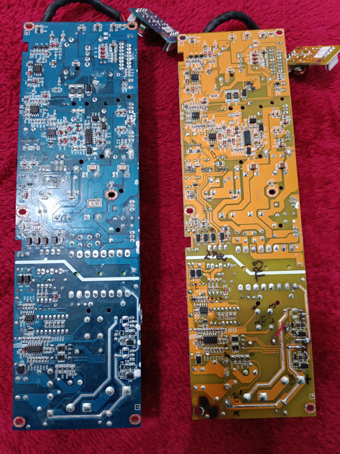

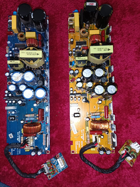

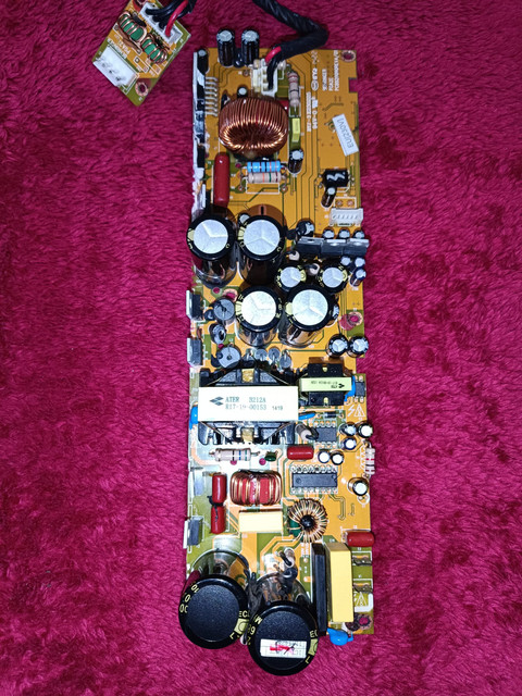

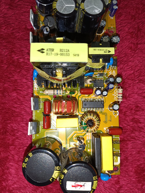

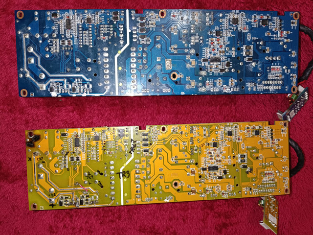

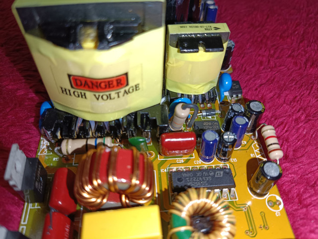

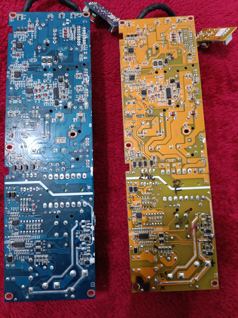

Y estas son las fotos de las dos fuentes y de la fuente a reparar:
FUENTE A OK: AZUL
FUENTE B A REPARAR: COLOR NARANJA
Por lo que se puede ver, la fuente tiene dos fuentes, una de standby y la de potencia, la que maneja el Viper es la fuente primeria, que deberia encender al conectar a la red, la otra enciende despues.
Correcto, sergiot.
La primera enciende y el TR1 se queda transformando con un ruido muy muy agudo, como si de un globo desinchándose pero muy muy agudo.
Transforma y me da 12v a la salida. Me gustaría recomprobarlos pero juraría que las dos salidas del TR1 me dan 12v y 20v respectivamente.
El silvido en una fuente switching puede ser normal o no, una corto puede generar ese silvido o lo que se conoce como "hipo" un silvido no constante, sino con una pausa, que es cuando la fuente se protege y se apaga, para luego volver a encender y asi de manera indefinida.
Entiendo que el silbido no es normal porque en la otra fuente que funciona, no hace ese silbido.
Es decir, en la fuente que funciona, se escucha arrancar y oir esa alta frecuencia por poco tiempo y desaparece.
En la fuente que no funciona, esa alta frecuencia se escucha y se queda ese silbido muy muy agudo.

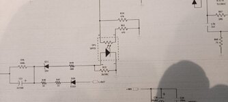

¿Alguien podría ayudarme a encontrar la referencia del optoacoplador OP1? Gracias.
El silbido agudo es una frecuencia de oscilación baja, que se produce porque las fuentes cuando funcionan mal, oscilan a una frecuencia audible. En condiciones normales, las fuentes conmutadas oscilan a frecuencias fuera de nuestro rango de audición.
El opto es un simple PC817/EL817 que puedes sacar de cualquier placa en el deshuesadero. Quizás puedas tener un problema con eso (un TL431 que haya por ahí cerca) o quizás algo en la etapa de oscilación o regulación que estás pasando por alto.
Gracias por la aclaración del silbido, está claro que está funcionando mal porque en la otra fuente, no se escucha en absoluto.
Con respecto al optoacoplador, esa referencia la tengo clara. Ese componente lo tengo claro.
Me refiero al OP1:
Me refiero al OP1:
El Op1 podes sacarlo y ensayar para ver si esta bien, dudo que esté en falla.
¿Tenes el esquemático completo?
Subilo y se podrán ver las tensiones necesarias para que se activen primario y secundario de la conmutacion de la fuente.
Te recomiendo que sigas ese esquemático con paciencia, con tester y vas a encontrar la falla, una resistencia fuera de valor, no permitirá que tengas todas las tensiones.

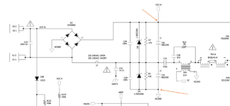

Hola,
Fijate que tensión obtenes en los Puntos que te marque, con precaución ya que deberían estar cerca de los 400 Voltios de continua, te recomiendo descargar esos Electroliticos antes de manipular la placa.
    161.8 KB · Visitas: 22

Hola, amplitube.
Las mediciones en los condensadores C29 y C42 son de 160v. Si te refieres entre esos dos puntos exactamente, puedo medirlo mañana, aunque no creo que cambie mucho.
Resulta que he comprado una fuente de alimentación nueva, en el servicio oficial de la marca.
Ya que me dejaba un dinero, el técnico me recomendó revisar reguladores de voltaje y la parte del secundario de los transformadores, más del que funcionaba. Hay algo que no deja oscilar al IC y no suministra voltaje al transformador grande.
Hola, amplitube.
!Resuelto entonces!
