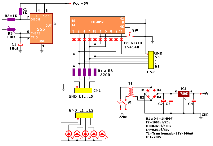

Me he hecho un pequeño circuito de luces secuenciales con un 555 y 4017.
Lo tengo montado y funciona, pero el problema viene cuando se lo hago a un compañero y al llevarselo a su casa el "aparato" deja de funcionar y se queda el segundo led fijo.
Tuve que cambiar el 555 y el 4017 para que volviese a funcionar.
La primera vez pense que habia sido por conectar a un transformador AC, pero la segunda vez se conecto a uno de 12 V DC y vuelve a pasar.
Aqui es donde estoy perdido y recurro a vosotros para ver si me podeis echar una mano.
Gracias anticipadas y un saludo
