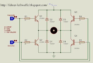

Realicé este circuito con transistores TIP41C
Con un motor de los joysticks de ps2 anda perfecto.
Pero para un motor que tiene acoplado un mecanismo es como que no tiene fuerza para moverlo. Que puedo hacer ?
Si alimento con una fuente regulada en 5v el motor funciona, pero si lo conecto a la salida del puente H no funciona.

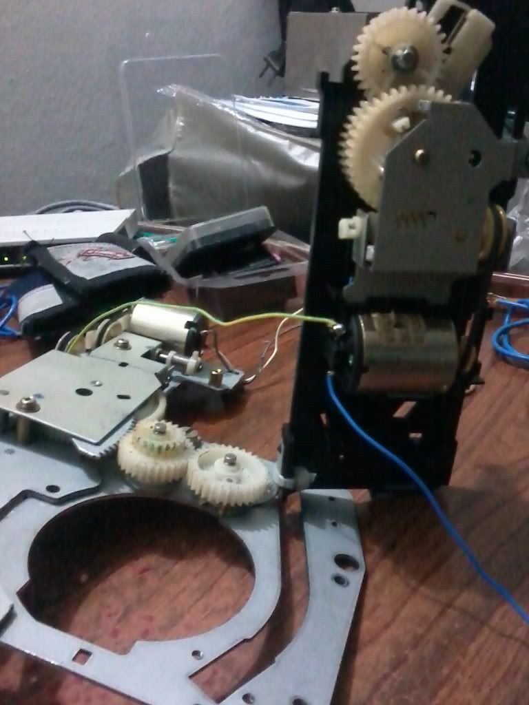

Aquí hay una foto del mecanismo:
Cuál puede se el problema ?
Para thenot: uso entre 5v y 12v.
Probé el circuito con una fuente de mas amperaje y me mueve el mecanismo.

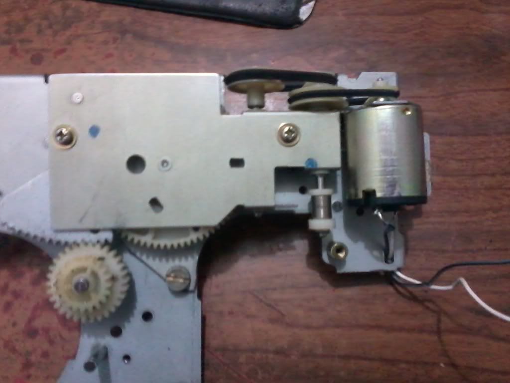

El proyecto que tengo es el movimiento de una cámara y consta de dos mecanismos, el que les mostré anteriormente y este (que está unido al anterior) :
Con dos puentes H muevo cada mecanismo. Pero no generan suficiente corriente para darle la fuerza necesaria a los motores.
mira yo tengo un puente H aqui en Foro con PCB, funciona a las mil maravillas, solo debes poner los diodos de proteccion, que los puedes colocar directo en el motor o una plaquita aparte. Ademas en una placa tienes para los 2 motores.
Ahora hablando del PH que muestras tu,
Si te fijas en el en la configuración de cualquiera de los npn superiores tienes una configuración a colector común, si sabes que significa eso, ya sabes por que no sirven esos PH, o sino busca que "significa" esa configuración.
Veo que no son grandes motores los que necesitas mover, quizas con un l298 te puede servir, si no lo encuentras te recomiendo armar el que te deje, yo solo probé bastante y obtuve siempre buenos resultados(incluso nunca les puse diodos y funcionaron muy bien, pero se recomienda que estos diodos vallan conectados al motor, la configuracion de los diodos la misma que tiene el circuito que posteaste tu)

El problema está en que tenes que usar transistores complementarios, esto es NPN y PNP.
Mirando la hoja de datos del TIP41C, debes usar el respectivo complementario que es el TIP42C

Gracias por los mensajes y perdón por la tardanza de la respuesta. La solución que encontré fue reemplazar las resistencias de 2k por resistencias de 220 ohms. De ésta manera, con 5 v Pude mover ambos mecanismos sin problemas!!
