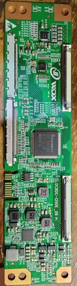

Tengo un problema con la tarjeta T-CON PT320AT02-2-XC-1 de un TV marca Ibarah, el modelo es TV-IBA32HDAOP.
Presenta la falla que se desvanece la imagen al momento de encender o muchas veces no muestra imagen y aparecen solo sombras y algunas líneas.
Todos los voltajes de la T-CON están presentes sin variaciones, señales LVDS están bien, ya le he trabajado a las señales LC1, LC2 y señales CLK de ambos sectores y sin ningún tipo de cambios.
Procedí a cambiar la EEPROM de otra T-CON y resulta que todas las manchas se fueron y la imagen me quedó totalmente blanca.
Buscando la data llegué donde un colega con servicio autorizado de la marca y resulta que la falla es muy común los TV, todos con la misma falla.
No logré conseguir la data de un TV funcional.
Adjunto la data que posiblemente tenga un error y la fotografía de la T-CON.

Buen día. Creo que eso no es tema de EEPROM, si están todas las tensiones, LC1 y LC2, es un problema interno del panel.

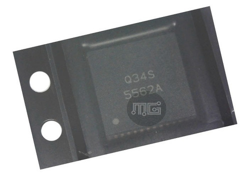

Buenos dias. tengo en el taller un tv 32 led marca bixler. necesito saber cual seria el reemplazo del integrado t43p 5562a. Tengo pantalla blanca.
Ver el archivo adjunto 329238 Ver el archivo adjunto 329239
Lo más probable es que sea el ic G5562A muy común en varios modelos de T-CON incorporado al panel LCD, el encapsulado TQFN48 o QFN48 de forma abreviada y coincidente con lo mencionado por los estimados colegas que me precedieron.
El circuito integrado está disponible como componente nuevo en diferentes plataformas de venta en internet.
También se puede usar un ic recuperado de alguna t-con recuperada de algún panel dañado.
El ic 6861AAQ es probable que sea un equivalente.

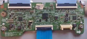

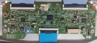

Tengo una tv Samsung UN32J5500 y la quiero arreglar. Los leds prenden y se quedan prendidos bien, lo que pasa es que solo da imagen cuando prende y aparece el logo, después no da mas imagen pero sigue haciendo ruido.
No se casi nada de como se arreglan así que fuí probando y estoy casi seguro que es la placa T-con, no se que hacer la verdad y capaz alguien que sabe del tema me pueda ayudar o simplemente decirme si estoy haciendo algo mal o saltándome alguna cosita.

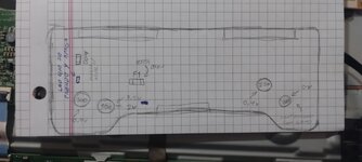

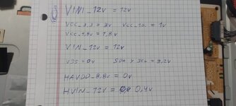

La T-con tiene 2 leds y uno no anda, todo lo que puse en la hoja son los voltajes que medí y lo que me dió, tambieén hice un dibujo porque hay algunos componentes que no me se los nombres y creo que fallan o no dan lo que tendrían que dar.
Probé tambieén el DD4 y no me daba bien, puede ser porque estaba en la placa y por eso daba como que estaá dañado, no se sinceramente.
Gracias.
IMG-20251029-WA0006.jpgIMG-20251029-WA0007.jpgIMG-20251029-WA0017.jpgIMG-20251029-WA0003.jpg
Para probar esa tarjeta T-CON se debe hacer un puente de TRDY_3 hacia VCC_3.3V.
Cada LED indica el funcionamiento de un conversor DC-DC, y algunas tienen tres LED.
Si la placa está en buen estado deben aparecer todos los voltajes en los puntos de prueba.
Como el puente se realiza cuando se conecta al panel LCD, si algún LED no enciende o algún voltaje cae, es indicativo de falla en el panel.

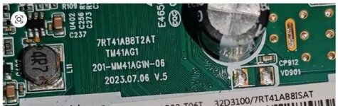

Modelo: Stream S32GTH3
Placa base: 7RT41AB8T2AT
TM41 AG1
201-MM41AG1N-06
Panel: LVW320CSDX E1382
T-CON: ST3151A07-5-XC-1 (mini LVDS de 60 pines)
