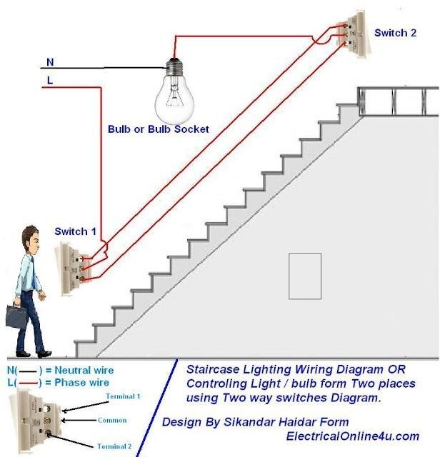

Disculpa mi equivocación, no me fijé muy a detalle, lo que pasa que quiero prender y apagar un foco con dos interruptores que están instalados a distancia y usé esos relays para hacer cambiar la posición de la corriente cortándola pero cuando acciono uno de ellos prende y al momento de apagarlo se queda como enclavado el relé, ¿ usted cree que es un problema del circuito o será el resorte que no tiene mucha fuerza, es una instalación para la casa.
Como esta el circuito cuando los dos interruptores están "prendidos" o "apagados" la lampara se encenderá, si cualquiera de ellos cambia de estado y el otro lo mantiene, se apagar.
Esa es la lógica de lo que esta dibujado, cualquier otro comportamiento hay que estudiar donde esta el problema.
Si lo que quieres es hacer un circuito de "escalera" o "llaves combinadas"( lo suelen llamar aquí), solo debes cambiar los interruptores por los adecuados(simples inversores) y tender un par de cables entre ellos
Si persistes en usar los relay de esta forma te funcionara.

Si es ese, pero no encontré los interruptores adeacuados por eso use los reles, es una molestia no tener esos y ahora me doy cuenta que un rele puede permanecer prendido ... por un buen tiempo no se calentará? Solo uso un foco de 26 watts

Los relay que conozco están preparados para estar prendidos durante bastante tiempo retenidos sin quemarse, no se los que esta usando. En general no debería haber problema alguno en usar llaves o relay pero al consumo de la lampara se le sumara el del relay en sí, cosa que con los interruptores no sucede.
Los relay no deben vibrar o no son de AC o algo raro esta pasando que no me doy cuenta en este momento.
Se me ocurre en este momento que si los interruptores son con luces indicadoras puede estar haciendo que los relay hagan esas cosas.

Bueno amigos le cambie el relay y funciono bien, adjunte un video los de los relay y los interruptores son sin focos y la bobina amigo es de 220 ac dice en la misma bobina el circuito que puse esta bien
Seguramente tuviste la suerte que te toco un relay "zapateador", son raros pero que los hay los hay.
