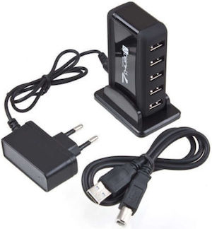

Para el que no lo termine de entender... se trataria de un sistema similar y a otra escala (12V) de lo que haría un hub usb alimentado. El hub recibe alimentación del PC y de una fuente externa sin entrar en conflicto y suministra dicha energia a todos los periféricos conectados a sus puertos.
