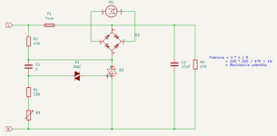

Ahí se ve un poco mejor. La resistencia esta exigida por diseño (R4 en mi esquema) normal que se ponga calentita. De todas formas, si esa resistencia se muere el dispositivo sigue funcionando sin problemas, solo que, al desconectar la batidora, si tocan los terminales del enchufe, va a doler un poquito, es una resistencia para descargar C2. Se puede dejar así y cuando muera se reemplaza por una de 470k 1/4W.
(Por cierto, C2 no es 47uF sino 470nF hagan de cuenta que no se dieron cuenta... herrar es de umanos).
Y el componente superficial con el Nº 473 es una resistencia SMD?? No se si pueda encontrar algo parecido, si fuese que no, que componente similar me puede servir?

Dejo esquema de la placa. Si le ven algún error me lo corrijan. ;)

He medido las resistencias montados en la placa, las dos 473 mide 46,1 K ohmios, la de 333 mide 32,6 k ohmios, en teoria, estan dentro de los valores.
Si fuese fallo del triac, serían dos cosas: o cada vez que la conectara fallaría todo el rato, o no encendería. Es así? Podria ser fallo del diodo zener? podria ser capaz de recalentar esa resistencia?
No es un zener, es un diac , es el que "comanda" al triac. Ese creo recordar que tenía una medida rara. Búscalo en Google para que te des una idea de cómo funciona.

DB3 y DB6 32V y 60V
Y para este tipo de máquina, cual podría ser el adecuado, tomando en cuenta el tipo de triac que tiene?
He estado buscando el recambio completo de la placa y no lo hay. He escrito incluso a 2 sat´s y ninguno me da alternativa, por lo que he de reparar este si o si. Tampoco es que sea algo del otro mundo, pero como no se exactamente cual puede ser el componente que está dando por saco, voy a reemplazar todos, salvo el puente de diodos que parece funcionar bien ya que no tienen fugas y los valores que dan, son similares en los 4.
La placa tiene sitio de sobra para, previo taladro en las pistas con broca fina, poner una resistencia de las normales de más potencia y un valor mayor para que no trabaje forzada.
, si esa resistencia se muere (abre, desaparece) el dispositivo sigue funcionando sin problemas, solo que, al desconectar la batidora, si tocan los terminales del enchufe, va a doler un poquito,
