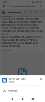

Gracias. Pero no he podido. Sale la opción de descargar pero no lo descarga. ... Usted puede poner la parte del selector o sea la entrada de RF . En una foto. Por favor quedaré agradecido. No sé porque no puedo hacer la descarga. Saludos
Sale así pero no descarga en mi teléfono
Holaaaaaa
Prueba a descargar el archivo adjuntado en otro teléfono, parece tener problemas el tuyo, en la captura de pantalla que envías se observa el archivo con extensión .bin y realmente es un comprimido con extensión .zip.
