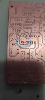

Hola amigos del foro ! Soy Daniel.
Yo también tengo problemas con el Mach 3. Genero mi circuito con Kicad y lo exporto en formato DXF. Lo gestiono con el Aspire 9 sin problemas. Pero el Mach 3 me genera errores cuando ejecuta el fresado. Los centros de las isletas los hago sin problemas, pero las pistas las fresa (algunas) desplazadas. Alguien sabe como corregir eso?
Desde ya muchas gracias
