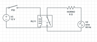

Buenas noches,
Tengo un horno que lo controla un PID a traves de un rele de estado solido, el problema es que cuando calentaba, a pesar de que el pid corta la señal al SSR, este se mantiene cerrado, por lo que sigue calentando indefinidamente, crei que el SSR estaba mal, lo he cambiado por otro y el comportamiento es el mismo, cuando el rele lleva cerrado mas de 3 minutos, aunque el PID corte la señal el SSR es incapaz de abrir el circuito, sin embargo, si activo el rele y lo desactivo rapidamente, si es capaz de abrir el circuito.
¿Que creeis que puede estar pasando?
Gracias

Gracias a todos por la respuestas, el PID viene con un salida diseñada para SSR sin pwm (que tambien la tiene), el circuito es el diseño original del horno
El circuito es muy simple, arriba teneis el ejemplo, (el rele es SSR pero no tenia el simbolo), he medido a la entrada del SSR y queda sin corriente ni voltaje cuando abre circuito, es mas como comentaba, si el rele no ha estado encendido mucho tiempo abre circuito bien. voy a probar a poner una resistencia.
¿Creéis que puede ser calor? el horno es de 32A casi 8000w, pero he puesto un SSR de 50A
El SSR trae un "led" que indica cuando esta cerrado, que supongo que tambien estará ahi para drenar la energia restante, se apaga y sigue cerrado el circuito.

He probado con una resistencia a la entrada de control, el comportamiento es el mismo, a excepcion de que el led que muestra que el rele esta activo se atenua.
No tenia a mano ningún termómetro (ya lo he pedido) pero con cuidado toque el SSR solo desconectar el horno, no pude aguantar ni un segundo, estaba ardiendo.
El SSR es de aliexpress, indica 50A, la intensidad máxima es de 32A (comprare una pinza para comprobarlo) ¿Debería calentarse tanto a 32A? ¿Me recomendáis que compre un modelo mas fiable? lo voy a desmontar a ver si los datasheet de los componentes aguantan esas intensidades. Actualmente lo tengo con pasta termica a una superficie grande de aluminio ¿Tendré que ponerle ventilación forzada?
He encontrado esto:
Me gustaría probarlo pero no tengo ni idea de como calcular los valores del RC, ni dimensionarlos para la corriente
Gracias a todos una vez mas

Depende de si el horno tiene componente inductiva puede que necesites una red snubber a la salida. Tiene toda la pinta de que el problema sea este.
Haz las siguientes pruebas
  1. Prueba el SSR solo sin controlador con un interruptor a ver que hace
  2. Prueba el controlador solo sin SSR, con un contactor o relé mecánico a ver que hace
En función de los resultados
  1. Tira el SSR por la ventana y usa un triac snuberless con un MOC3020 o si quieres paso por cero un 3021 (o el MOC que creas conveniente).
  2. Tira el controlador por la ventana y compra otro
  3. Pon un trigger o algo así en la salida del controlador para que dé ceros limpios y unos limpios
